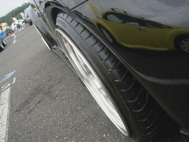

Eu cred ca o sa arate...aiurea cu 215 sau 205 pe jante de 18;cand am cumparat masina,aceasta era incaltata cu 225/40/r18(deh,is mai ieftine cauciucurile de 225 fata de cele de 235) si se vedea clar ca,cauciucul este mai ingust ca janta!Nici nu vreau sa ma gandesc cum va arata cu 215 sau mai rau,205.
In cazul meu,cauciucurile cu care a venit masina erau 215/55/r16,iar cu 225/40/r18 care in opinia mea cauciul arata mic in comparatie cu janta,plus ca ma fura la viteza,am pus asa cum trebuia,de 235.
Alegerea in final este a ta :icon_thumright:

Nu stiu daca tu ai inteles ce vreau eu sa fac. Eu vreau sa fie anvelopele mai inguste decat janta pentru ca vreau sa fie intinse:
Pentru stretch va trebui totusi sa iau jante mai late. Cel putin 8,5J sau chiar 9. Poate atunci obtin acel efect. Evident, ca sa nu "fure" sa viteza calculez cu calculatorul de mai sus.

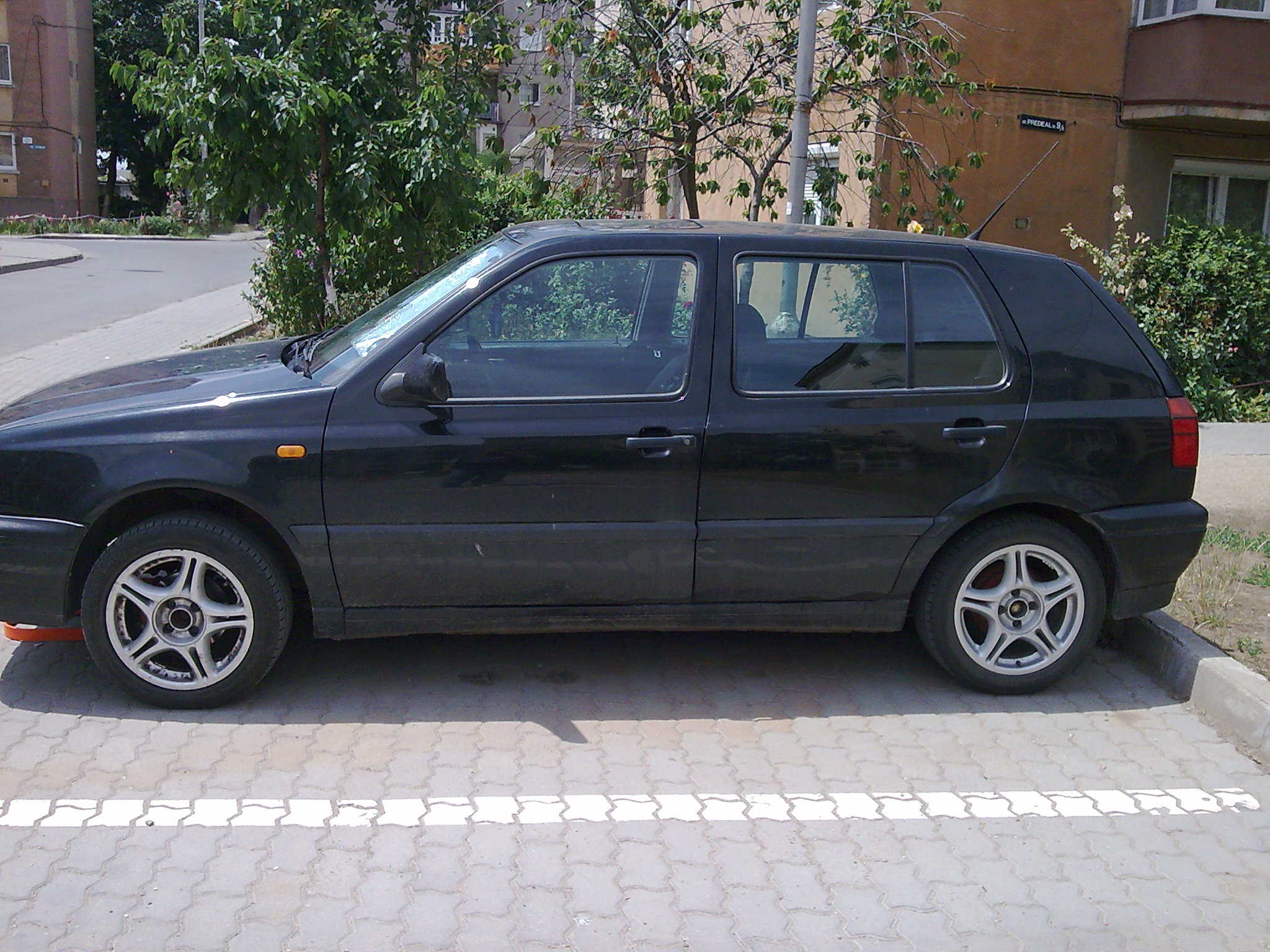

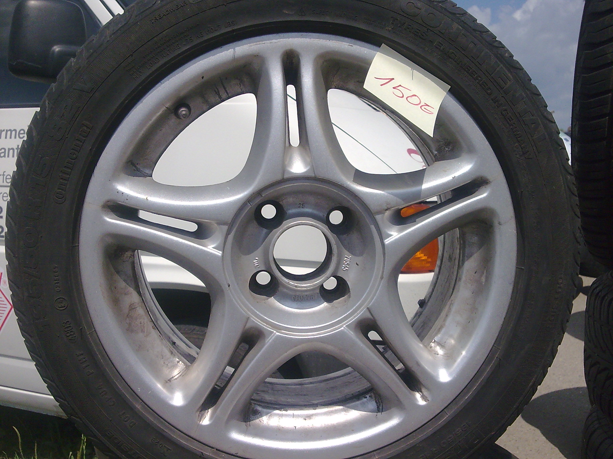

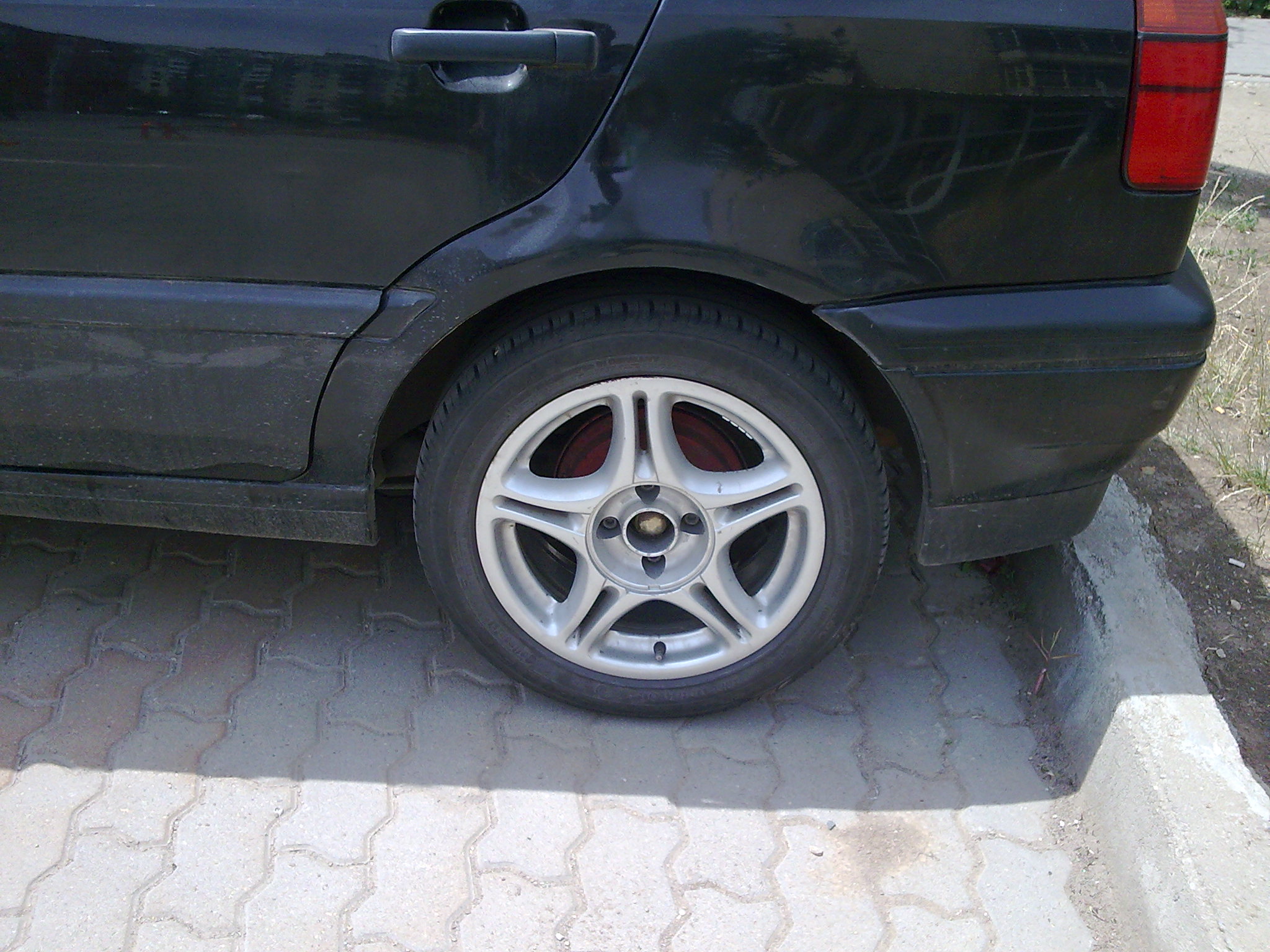

buna ziua tuturor.........vreau sa-mi cumpar un set de jante echipate cu cauciucuri de 195/50-15, cred ca jantele sunt ori de 6,5 ori de 7 toli, cele originale sunt de 6 toli 185/60-14, originale de aluminiu model orlando.....amkbele dimensiuni sunt trecute in cartea tehnica dar intrebarea mea este daca jantele sunt de 6,5 sau 7 toli merg pe masina mea din semnatura fara sa atinga undeva?????.........as avea nevoie de un raspuns cat mai repede cu putinta ca astazi vreau sa le cumpar.
atasej o poza cu jantele pe care vreau sa le cumpar.
post-37124-0-16036300-1309859960_thumb.j
Ar fi mai indicat sa ne spui si et-ul,insa la j asa mic cum e 6,5 sau 7,doar daca nu au et nesimtit adica 0-15 nu ai nici o problema!
.......intradevar nu ating niciunde......au mers perfect.........jantele sunt de 7 toli(J7), iar de ET tot nu m-am uitat cand le-am pus dar oricum e cuprins intre 43 si 45.
........ca o completare pentru viitori useri care vor sa-si puna roti de 195/50-R15 cu J7 si et cuprins intre 43 si 45.....va merge perfect.....asta daca au suspensie standard ca la sport nu stiu.....!!!!
la echilibrat pe una a intrat 5 grame plumb, 10 g plumb , 20 g plumb iar pe ultima a intrat 30 g plumb......nu bat nu sunt indoite.....sunt perfecte.....!!!!
Atasez si doua poze cu ele montate pe masina....!!!
post-37124-0-25749800-1309958722_thumb.j
post-37124-0-44278800-1309958732_thumb.j
Dupa cum spunea Acidutzul, specificati platforma. Deci, la GOLF III se poate pune janta cutare.
