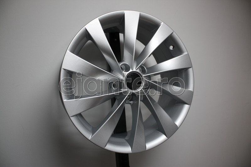

Am nevoie de un sfat in achizitionarea unor jante si a anvelopelor pentru masina mea(din profil). Acum am 205/55/16, cu jante avand ET42 si 6.5J si doresc sa trec la jante pe 17 inch. Conform producatorului pe masina pot sa montez jante de 17 cu Et 47 si 7.5J impreuna cu anvelope 235/45/17. Am gasit la: Jante aceste replica dar se pare ca sunt cu 8J, iar pe aceeasi pagina la catalogul Threeface Wheels 2010, apar ca avand ET45 si 7,5J. De fapt cat are voie sa fie diferit ET si J-ul fata de specificatii, pentru a nu avea probleme. Am cautat pe multe site-uri inclusiv pe Carbibles.com, in sectiunea Tyre, dar inca nu m-am lamurit. Daca cineva de pe forum are jante si anvelope cu aceste dimensiuni pe Passat 3C, as fi interesat sa aflu cum se comporta masina)confort, tinuta de drum, consum, etc.
Modificat de Adi 36
Io as zice ca la banii care-i dai pe jantele astea ai putea sati iei niste OEM-uri second sau niste jante facute de producatori cat de cat renumiti.Replicile arata bine,dar calitatea lor e foarte indoielnica.Alegerea e a ta!
Modificat de stevee
Si eu sunt de aceeasi parere, respectiv NU replici. Acum depinde cati bani ai la dispozitie.
Am gasit jantele astea la 149 EURO. Sunt originale, dar au latimea numai de 6 inch asa ca trebuie anvelope 205/50/R17 (diferenta intre 235/45/R17 si 205/50/R17 e foarte mica, poate ai si dimensiunea asta in talon). Uite aici celalalte modele, dar la preturi mai mari.
Daca as avea 149 EURO per janta eu le-as lua pe cele originale.
recomand si aceste replici. eu am avut si am fost f multumit
