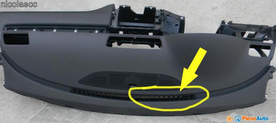

De cand a venit frigul si la accelerație trepidanta se aude un ronțăit tot in zona accea, ma enervează, zici ca e o sticla care scârțâie, poate fi de la îmbinarea bordului cu parbrizul?
Cum desfac si eu acel trim, am incercat sa trag de el dar nu prea vrea sa iasa, ma scoate din sarite un zgomot de geam care "lucreaza", care cred ca dispare daca pun ceva intre bord si barbriz!

Hai să îți răspund eu, problema cred că este in zona dintre bord si parbriz, la sfaturile unui coleg de aici, am pus burete pe toată lungimea bordului, dar trebuie împins în jos cu o racleta de aceea de pastic, pentru ca bordul din ce am simțit are o bordură mai jos si atinge de geam!
Merci Ionut, dar ești sigur ca asta e cauza? Zgomotul asta e:
Nu cred ca e din interior, mergi și vezi sa nu îți trepiedeze ceva în compartimentul motor, verifica în service, am si eu ceva asemănător, dacă Iau de volan sau mașina sta mqi sus de o parte se amplifica!
Cam așa arată fără parbriz!
