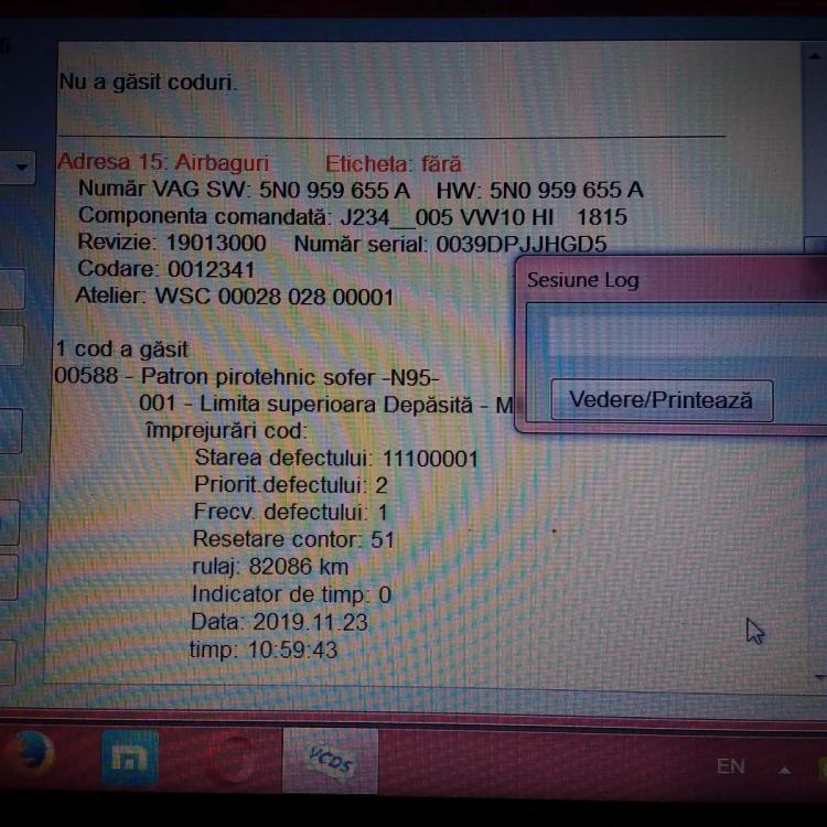

Salut.
La scanare apare că patronul pirotehnic sofer are limita superioară depășită. Martorul airbag este aprins si nu am nici claxon... Sa fie spirala? Un sfat pentru rezolvarea problemei?
Mulțumesc.
Spira se verifica cu multimetru. Curata contactele la mufa, întărește pinii, etc, la airbag volan și vezi dacă se șterge eroarea
Dacă nu merge nici claxonul, da. Se poate reface.....sau înlocuiești.

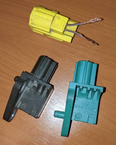

Nu gasesc nicaieri care e acel N132, e aibagul mare de sub plansa de bord sau crash senzoril din bara?
Apoi in bara am vazut ca sunt doua locuri de montat acel senzor, langa far si fix pe mijloc langa broasca capota - conteaza unde vine pus?
Mufa de la airbag din fata a fost taiata (asa mi-a trimis-o omul) si am 2 fire in aer rosu/gri si galben/mov fix langa mufa de la far.
am gasit un senzor cod 3C0909606B si mufa aferenta cu cei doi pini, fix aceleasi culori
Si inca ceva, eroarea 01224 e din cauza acelui senzor, codare gresita sau trebuie si alt calculator?

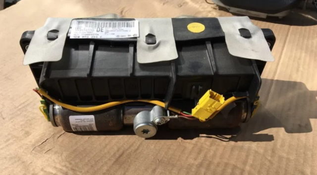

Este al doilea igniter de la airbag pasager, cel aflat sub plansa de bord, la pasager.
pai airbagul meu are o singura mufa acolo sub torpedou si mai e aia care duce la switchul on/off
atasez niste poze cu airbagul, din ce stiu sunt 2 modele, eu asta il am
si poza cu senzorul care cred eu ca lipseste, acolo am firele taiate
plus poza cu senzorii sunt 2 modele unul cu B in coada unul fara, banuiesc ca sunt la fel
