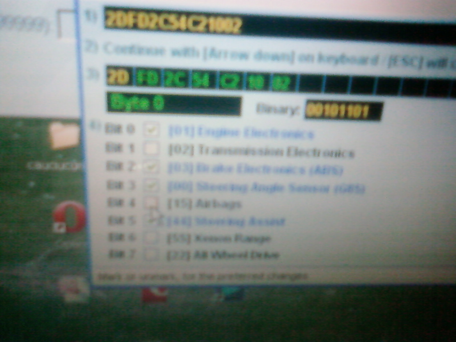

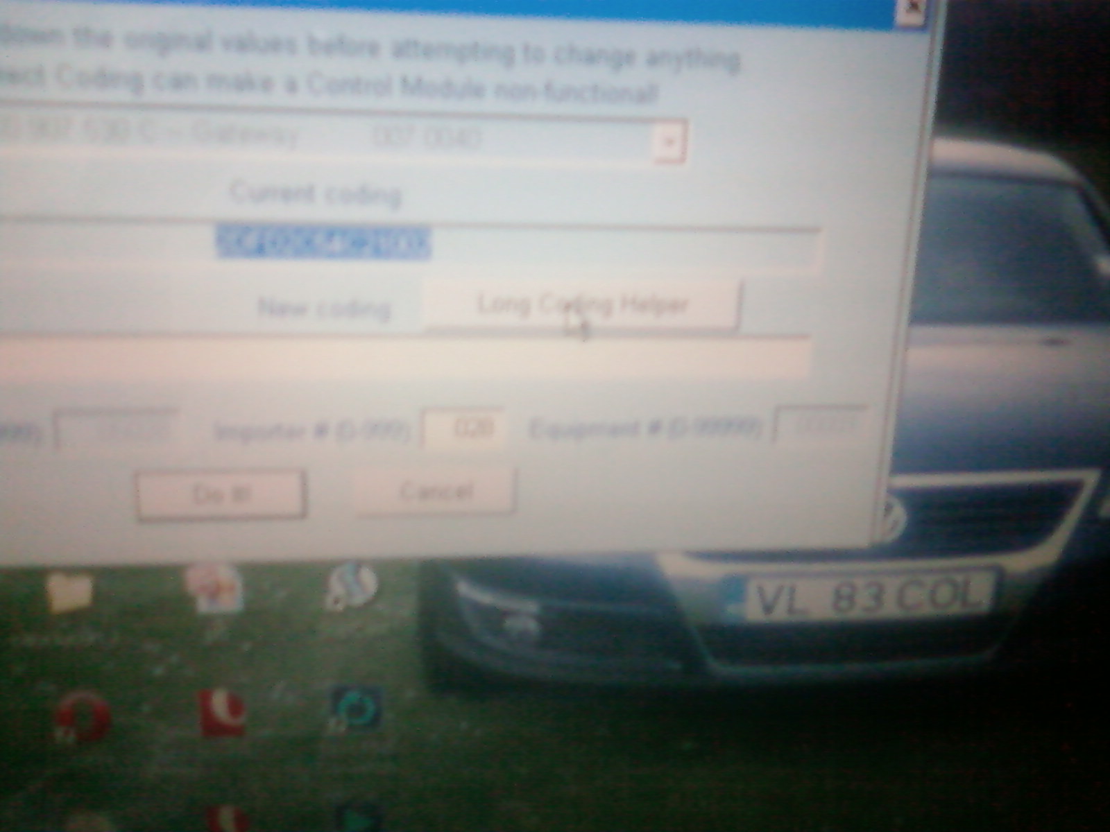

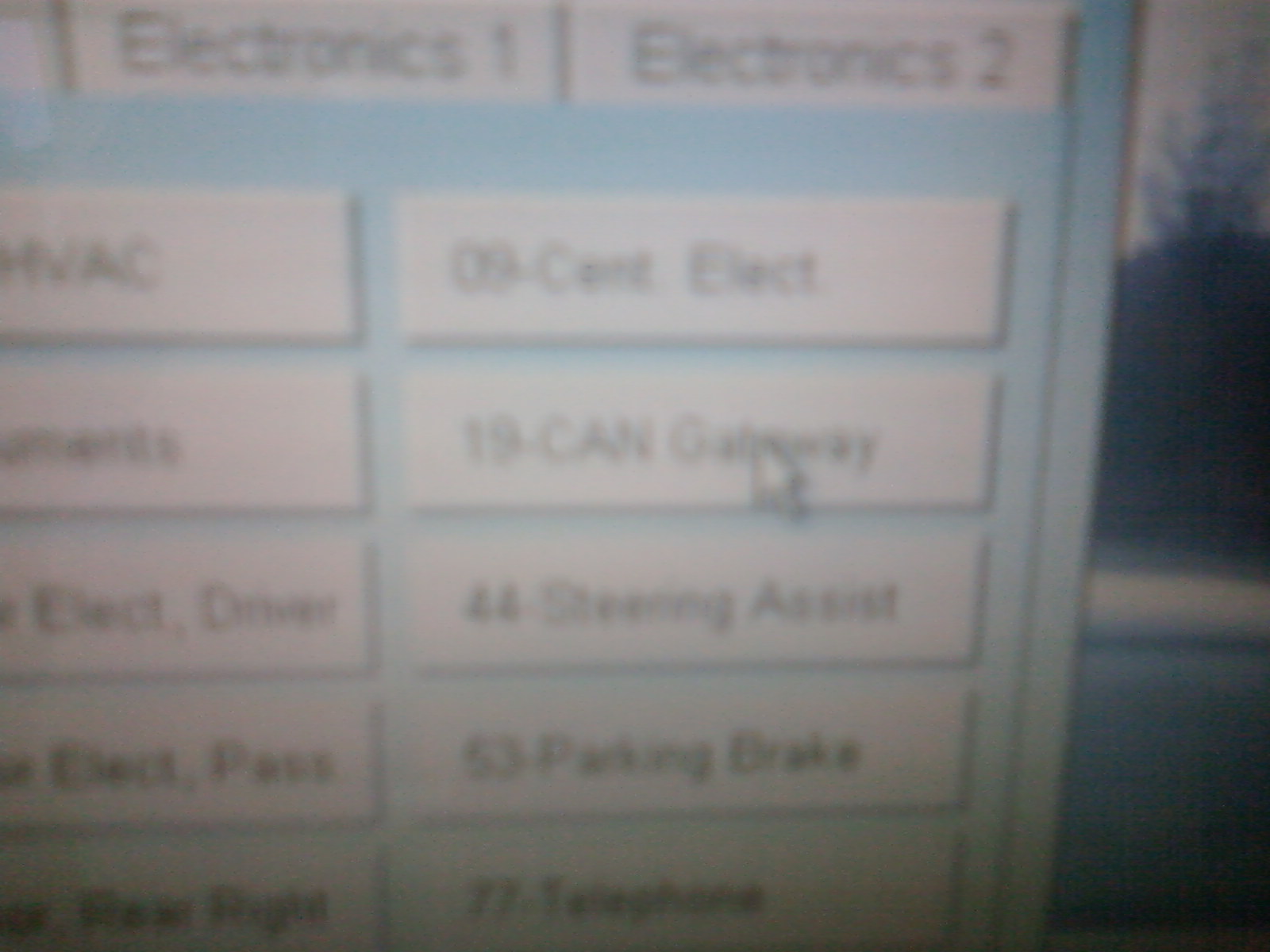

al bundy, sti ca in trecut imi tot aparea eroare cu airbag, de fapt si acum face la fel, dar am gasit o solutie temporara pana ma duc la reprezentanta (eu nu i-am dat de cap, am demontat mufele, dat cu spray de contacte, etc.)si anume am anulat din can gateway cu vcds sistemul electric pe airbag-uri si s-a stins becu din bord si nu mai apare, acum daca banuiesc eu bine, nu-i asa ca nu mai sar airbagurile in caz de impact (Doamne Fereste) ?

uitati si poze (scuze pentru claritate) cum poti dezactiva legatura de airbag-uri din modulul CAN Gateway.
