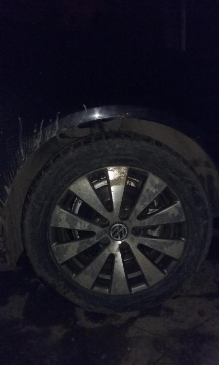

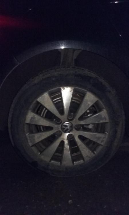

Acum ceva timp am schimbat arcurile pe spate si arcurile pe fata, acum dinstanta de la aripa la  anvelopa e mai mare pe spate decat pe fata. Stie cineva care e problema?
Mentionez ca arcurile sunt de la acelas productor, iar distanta dintre aripa si anvelopa era egala (fata-spate) inainte sa ma apuc sa fac aceasta actiune.
Masina la care am facut e cea din semanatura.
E normal si asa era si inainte.

Salut Adrian,
Sa stii ca nu era asa inainte, distanta era egala intre spate si fata. Atunci cand am schimbat arcurile am schimbat tot (bascule busce etc. demontat complet punte spate)
Eu la toate masinile la care m-am uitat e distanta mai mare in spate, inclusiv la G5 din dotare.
Daca stai sa te gandesti ca e diferenta de ecartament intre rotile fata si cele spate.. rezulta ca ar fi normal.
Acum depinde, poate la tine inainte diferenta era insesizabila vizual iar acum e foarte evidenta.. caz in care, intr-adevar, este o problema.
Arcurile le-ai luat după motorizare după codurile de culori după kilogramele mașinii? Mecanicul a pus cum trebuie arcul in bascula  și aici mă refer la tamponul ăla de cauciuc? Daca da stai fara grija se mai lasă în timp.
Salut , poti sa spui exact ce arcuri ai pus  Producator /cod ? sunt sanse sa fie arcuri de golf v dar de benzina de exemplu sau daca masina e 4 motion sa fie de normala etc :)
Arcurile au fost luate de la bardi auto (eu i-am dat certificatul, acum nu stiu daca le-a comandat cum trebuie, dar cred ca da, ca le-am comparat cu cele vechi)  nu mai stiu nici producatorul si cred ca au fost puse cum trebuie. Am pus si poze (nu sunt cele mai bune poze dar...se vede diferenta)spate.thumb.jpg.975d5132b74898f18c3686e1011fe133.jpgfata.thumb.jpg.0fba67b6e5ca84d543439b2d0c92bd23.jpg
Modificat de Marius golf5
Mda.. scuze, eu am inteles gresit, credeam ca te referi la distanta fata de aripa in lateral, nu in sus.
Mie imi pare ca nu ar fi luate dupa cod, mi se pare mare diferenta.
La buline te-ai uitat, sunt la fel ca la cele vechi ?
In primul rand, te-am intrebat acum cateva zile, de ce le-ai schimbat pe cele vechi?
Sigur nu sunt luate cum trebuie ...mergi cu ele înapoi ...
