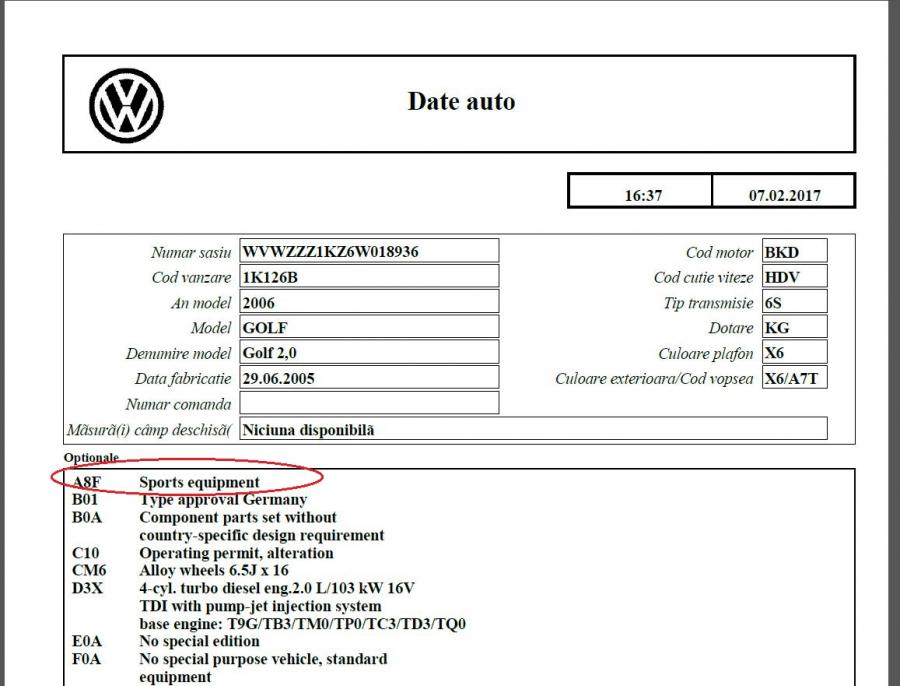

La decodarea VIN-ului imi apar cele incercuite.
Ce inseamna, am suspensie sport din fabrica ?
Ok, si ce inseamna asta ? :))
Este mai dura, sau mai joasa decat altele fara acest sport design ?
Sau toate golfurile 5 au acest sport design ?
Doar tu poti sa vezi ce inseamna vizual, poate ai discuri mai mari pe spate, poate cursa amortizorului e mai scurta...nu stiu daca stie cineva sa-ti spuna exact ce inseamna acel PR Code.
Nu toate G5 au acest PR Code.
El are relevanta atunci cand cauti piese pentru puntea spate.
Modificat de Dolfin
1JC am si eu la GT Sport cu suspensie sport OEM. Insa, in plus am asta: L55 - suspension range 55.
Discurile de pe spate sunt de 253 pe codul ala.
Masina nu cumva e sportline?

Abia acum am vazut raspunsul tau. Dupa decoadare a VIN am A8F - Sports equipment si 1JC - Rear shock absorbers for sports design.
Mai apare L58 - Suspension range 58 installation control only, no requirement forecast
Nu am L55
Pe eticheta din portbagaj, cu seria motor, mai am mentiunea SPORT.
Ce reprezinta SPORTLINE, si cum imi dau seama daca este sau nu ? :) Scaunele sunt cu sustinere laterala, in rest nu am observat nimic orientat spre Sport.
Am mai observat ca arcurile, cel putin pe fata, au niste buline colorate. Si parca masina este putin mai joasa decat alte Golf-uri 5, dar foarte putin.
Pana la urma am o suspensie "mai sport" din fabrica, sau este cea normala ?

eu cred ca, sportline la golf 5 = volan in 3 spite, scaune sport, suspensie de fabrica sport ( mai joaca cam cu aprox 3 cm decat una normala). astea ar fi diferentele vizibile, sportline ar insemna si 2 portiere dar, nu stiu nu ma bag nu cred :D

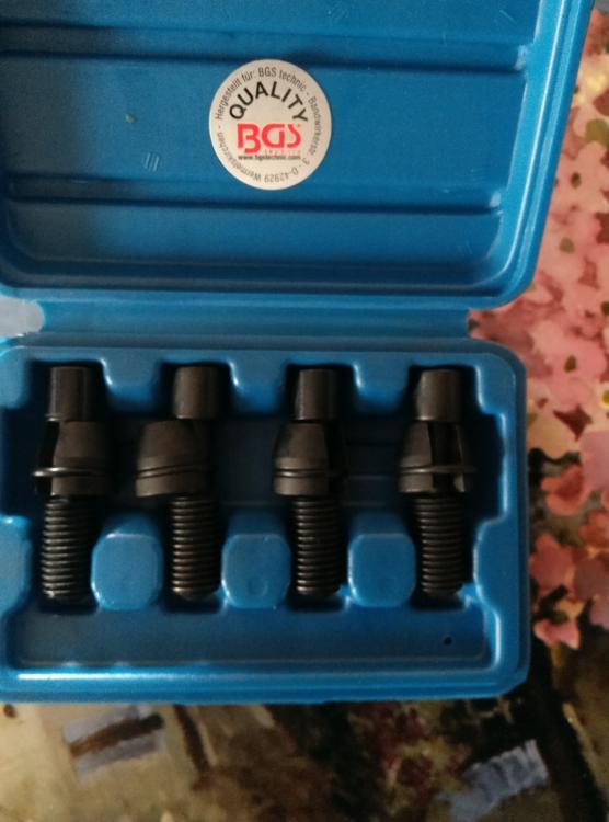

Am inlocuit triunghiurile pe fata si vreau sa le centrez ...partea conica de pe suruburi vine indreptata spre filet sau e bine asa cum le am primit ?

Ionut, eu vad in ELSA ca arata ok acele suruburi. Ei le numesc "locating pins" si ajuta la fixarea pozitiei subframe-ului. Nu stiu daca au si rol de centrare.
