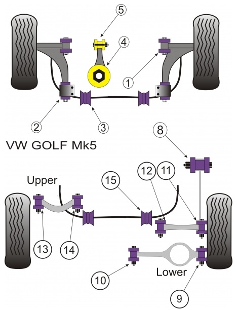

Din cate stiu eu, bucsele de pe spate ar fi cam astea:
- pentru un brat transversal (track rod), cel drept (am inteles ca s-ar mai numi si tirant lateral, sper sa nu ma insel) - 2 bucse / brat
- pentru un brat superior (upper transverse link), cel de forma unei secere :D - 2 bucse / brat
- pentru un brat inferior (lower transverse link), cel care tine arcul - 2 bucse / brat, dintre care una se monteaza pe portfuzeta, am impresia
- pentru bara stabilizatoare - 2 bucse / bara
- pentru trailing arm - 1 bucsa / brat
Ca o paranteza, arcurile au o farfurie cauciucata (lower spring seat) pentru a nu se sprijini direct pe oala bratului inferior.
Ar veni 16 bucse pentru brate si pentru bara stabilizatoare.
Am atasat si o diagrama de la Powerflex cu bucsele de pe golf 5.
