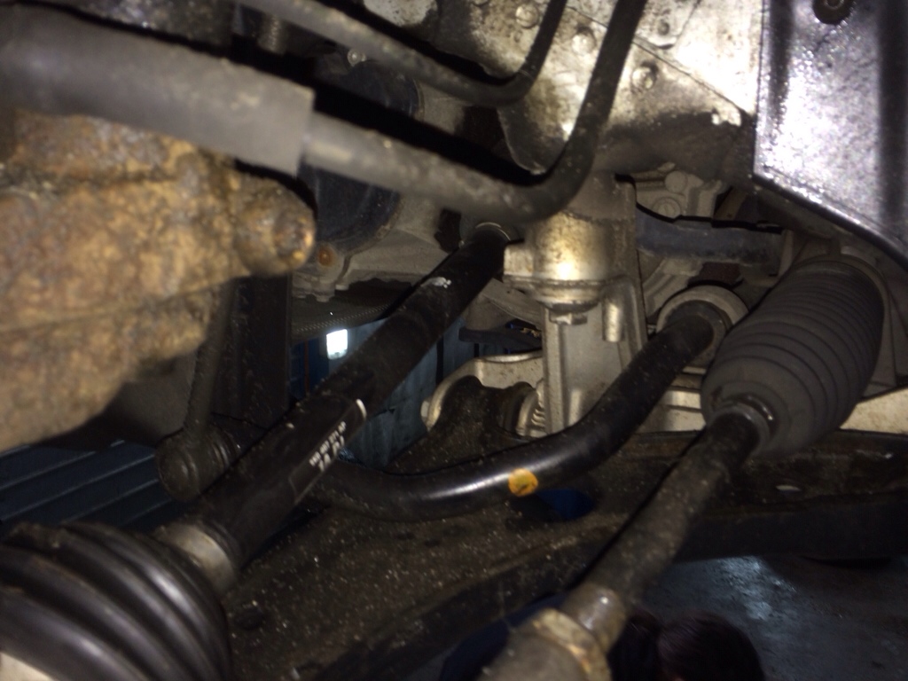

Salut, imi poate spune cineva cum se numeste piesa cu punct galben?mspost-21441-13901850822931_thumb.jpg
Bara torsiune sau stabilizatoare.dar de ce? iti bat bucsele la bara aia?vezi ca nu prea cad si nu se schimba bucsele separat vine cu tot cu bara ca sunt capsate de bara.Si pe mine ma pus un mecanic sa o schimb si am schimbat-o degeaba sa-ti zic si un pret 600 de lei.asa ca stai linistit schimba mecanicul daca ti-a zis de bucsele alea sau poate ca ti-o fi cazand doar daca are masina vreun milion  de km sau ai facut offroad.
