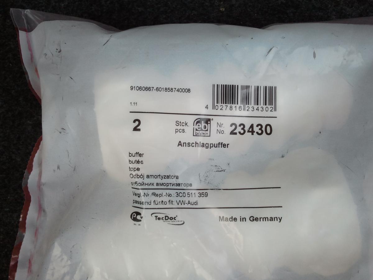

Stiti cumva care este codul acelor protectii de pe amortizoare pentru WVWZZZ1KZ7P014086 si cam ce ar presupune schimbul acestora?
imediat cobor la masina si fac o poza protectiilor...eu le am in portbagaj, dar imi e lene sa ma duc sa le schimb :))
Astept sa ma sune mecanicul sa ma invite la o bere :)) si sa-l pun sa le schimbe
Pozele promise
post-20693-0-93680400-1350917019_thumb.j
post-20693-0-43963000-1350917052_thumb.j
Modificat de nervoss
Tocmai am facut aceasta operatiune de 2 sapt, protectiile care le-am pus la masina mea arata exact ca cele ale lui nervoss.Eu le-am luat cu 30 lei/buc de la un magazin de piese si manopera m-a costat 60 lei.Daca vrei detalii da-mi pm.Bafta!
