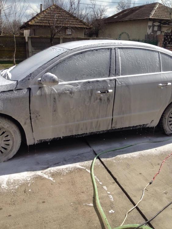

Am cumparat pana la urma lancea ls3 dar sunt putin nemultumit de ea sau nu am procedat eu cum trebuie. Am pun in bidon 100ml spuma de cumparata de la o spalatorie plus 50ml sampon si 500ml apa calduta. Din aceasta cantitate am dat cu spuma 3 sferturi din masina, pentru restul masini a trebuit sa fac alta diluatie. Am observat ca furtunul lancii nu are acea sita mica in capatul care coboara in bidon. Sa fie aceasta cauza pentru care consuma asa repede spuma, sau spuma nu este buna,de calitate? Pun si o poza cu masina dupa ce am dat cu spuma. Cum trebuie sa procedez sa nu mai consume asa repede spuma? Multumesc.
