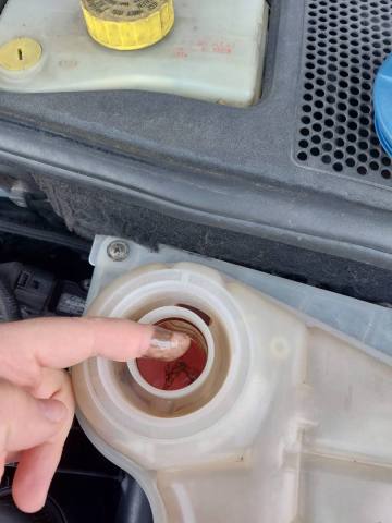

Azi mașinuța mi-a făcut o nouă surpriză plăcută.
Garnitura de la termoflot sau chiulasa?
Nu am alte simptome, nu am antigel in ulei, totul merge corespunzător, nu sunt sunete anormale.
LE: Să schimb răcitorul cu totul ori doar garnitura, dacă considerați că este acesta de vină? La mine este cel original, neumblat la el.
Modificat de Executron
Schimbi termoflotul cu cele doua garnituri aferente.
Schimbat azi cu marca ”NISSENS”. S-a potrivit fără probleme. Din păcate chiar dacă s-a spălat instalația, tot a mai rămas puțin ulei in interior. Cred că la vară incerc să bag niște oțet s-o curăț mai bine.
