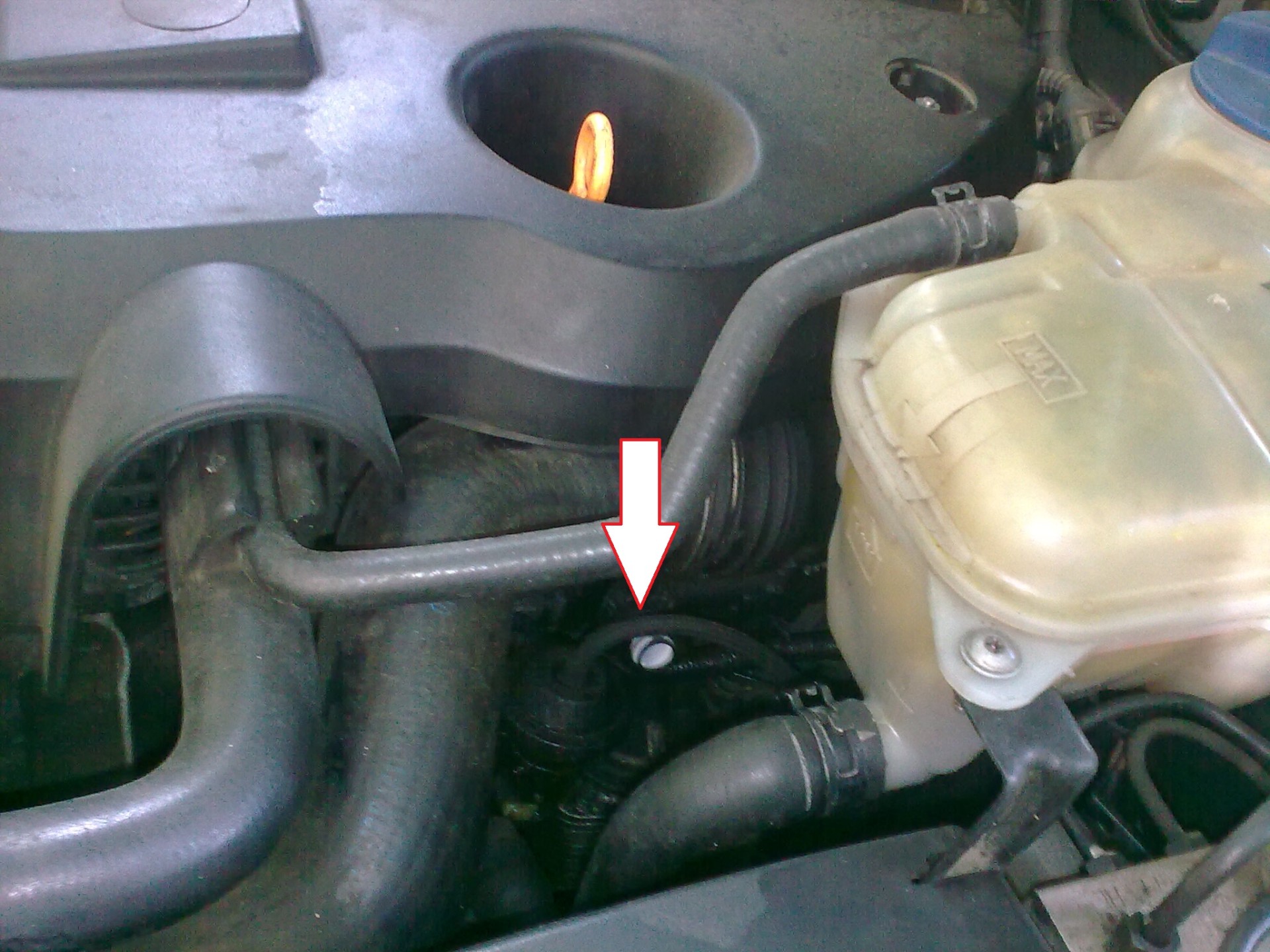

ieri am patit o mica belea, mi-a iesit ori s-a rupt un furtun si am pierdut toata apa de la motor in plina strada.
furtunul sau ce o fi, intra in stutzul alb spre care arata sageata din imagine. am vazut ca pe acolo iesea apa deci n-are cum sa fie altceva
stie cineva cum se numeste si ce mai exact reprezinta?
trebuie musai s-o fac azi
multumec anticipat.
