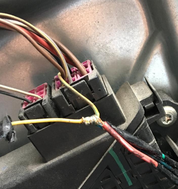

Salutare !! Am nevoie de motorasul de la usa din stanga sofer , numai imi merg geamurile si nici oglinzile , am sa postez motorasul . Ma poate ajuta cineva????
Asa arata motorasul
