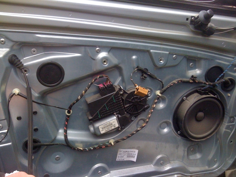

acum 2 zile am incercat sfatul tau. buuun! am dat fata de portiera jos si cand colo ce sa vezi?!!? portiera mea e cumva capsulata cu pocnituri. (puteti rade cat vreti, dar)nu am reusit sa ung mecanismul vietii. am descoperit 2 gaurele acoperite de niste capacele negre rotunde, dar accesibilitatea la mecanismul in sine e una ffff mica.

scoti pop-niturile (sau cum se zice in moldova , pocnituri, daca tot ai zis ca putem rade cat vrem :lol: )cu masina de gaurit si pui suruburi apoi, sau alte nituri. Gaurile acoperite cu capace negre sunt pt a destrange geamul, pe care trebuie sa il scoti inainte de de a da tabla jos, cobori geamul pana vezi suruburile pe gaura, le destrangi, si scoti geamul, apoi scoti tabla
Si piulitele unde le pui sau cum le tii sa infiletezi suruburile ?
Parerea ta! Original a fost cu suruburi pana in 2003, mie niturile mi se par mai tiganie. (parerea mea!) :lol:
Uite niste poze, sa inveti si tu tiganii.
Modificat de saboteur
Uite ca la alea nu m-am gandit, retrag cuvintele. Imi imaginam holzsuruburi infiletate in cele 2 table.
Astea puse de tine se infileteaza in gaurile de pe usa direct? Se pot strange cu simt de raspundere sa nu vibreze tabla si sa nu se desfaca ?

@ Blitz, nu e usa mea , e doar exemplificativa poza, ca sa se vada cum e versiunea din fabrica cea cu suruburi <2003
@Al Bundy, din fabrica la varianta cu suruburi e pus M6x10 cap hexagonal, ca in poza
Niturile din cate stiu au tot pe acolo ca dimensiune. Teoretic astea nu au nevoie de filet pt ca sunt autofiletante.
