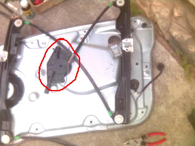

Mai exact,la geamul dreapta fata...Am desfacut acolo si am vazut care e problema.Pun o poza sa va arat si intrebarea este daca pot sa iau doar partea incercuita sau trebuie tot ansamblul?Caut solutia cea mai ieftina,ca majoritatea.Partea incercuita este cea cu probleme.
Modificat de CCristi
Gasesti acea parte la cineva care a schimbat macaraua din cauza clemelor. dar ce a ptit acea parte? S-au stricat dintii sau canalele in care se prinde cablul?
Chestia aia neagra are in interior o rotita cu niste zimti,zimti aia s-au ros si acum geamul cand se inchide de tot face un zgomot :cool:.
Am luat un kit de stanga de la el de curand, 125 lei + transport, problema este ca daca nu-l are pe stoc astepti vreo 2 saptamani dupa el.
