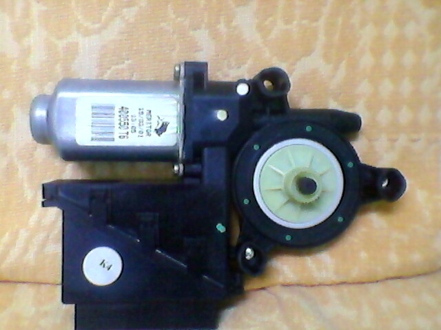

salutare. vreo idee unde gasesc si eu mai ieftin motorasul geam dreapta?
6Q1 959.802 A 005
SAU
6Q2 959 801 A 01G

Daca te referi la mine, eu nu mai am motorasul deloc
Tobosharu: Tulbureni, jud. Botosani, (dezmembrari) este aproape de tine, sper sa nu fie prea ,,tulburat" :lol: motorasul.
Mai ieftin ca la dezmembrari nu cred sa gasesti, incearca in aria dedicata vanzarilor poate ai noroc.
Multumesc. am facut un topic. dar nu stii se potriveste de golf4? stiu ca are codul diferit dar poate se "pupa"?
chiar daca sunt aceasi mama ... tata e un pic diferit
nu prea cred ca se "pupa"
