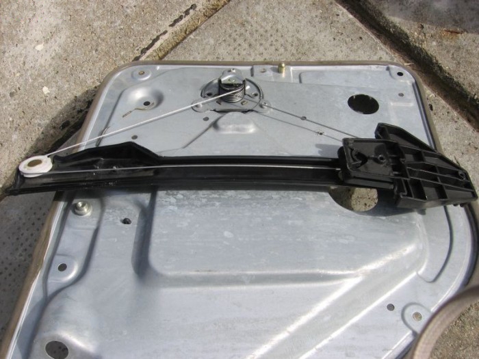

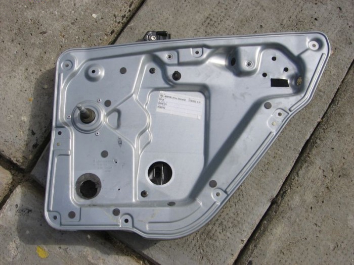

La usile spate, geamurile is manuale(d`alea cu manivela :icon_rambo: ) si am vazut ca asa e la toate geamurile manuale pt spate si anume geamu nu coboara cu totu in usa. As putea sa fac ceva modificari sa pot cobori geamul cu totul jos?
Nu, Bogdane, nu poti face modificari .
Dupa cum vezi in imaginile postate, nu ai cum, fiindca sina pe care culiseaza suportul care tine geamul, in partea de jos spre clema, se lateste, deci acolo este cursa maxima pentru coborarea geamului. Chiar daca incerci sa tai partea de jos, ma refer acolo unde e mai lata sina, tot nu rezolvi nimic, eventual va mai cobora geamul un deget, doua, dar vei distruge suportul de plastic care fixeaza geamul, sufa....etc. Nu iti permite nici forma usii sa montezi pe spate o macara de fata actionata manual, fiindca pe fata, usa nu are acea curbura ca si pe spate , macaraua fata este mult mai lata, deci parerea mea este ca tu stai in spatele calului :lol: , iar vrei sa vezi daca te-a lovi ori ba.
