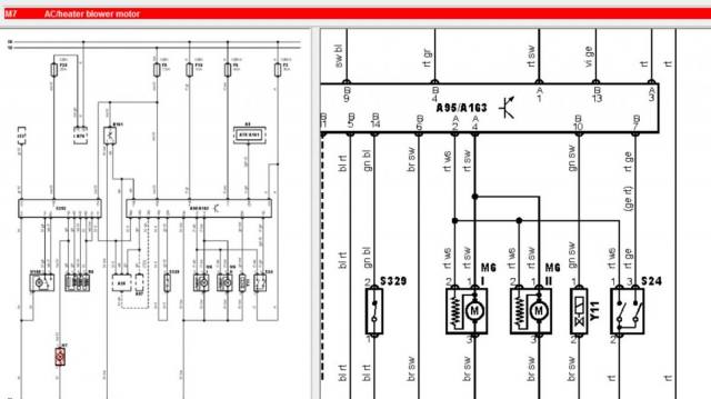

Pe schema treapta mica trece prin s24 si vine din sig f3.
S24 e bun?(engine coolant blower temperature switch, nu stiu ce este, banuiesc senzor temperatura lichid racire).
Nu gasesc date despre sensorul asta S24, insa senzorul G62( coolant  care e pe circuitul de antigel a fost schimbat cu unul nou.

S24 este o siguranta, nu senzor
Revin cu detalii: Am ajuns la senzorul de sub plasticul stergatoarelor si acesta avea unul din fire rupt. Dupa ce am refacut firul, ventilatoarele si compresorul imi pleaca.
A fost o verificare de 2 lei dar care mi-a redat confortul din masina.
Sa inteleg ca s24 este cel la care ai gasit firul rupt?

Sub stergatoare este un switch, la masinile cu AC, fara climatronic. Daca acolo avea fir rupt, normal ca nu functiona
Scuzati-mi insistenta dar acest switch caruia @smecsi-a gasit un fir rupt (amplasat sub plasticul stergatoarelor) este s24 din schema?
Doar pentru a intelege bine lucrurile.

@Solstițiu dupa cum se vede in schema pe care am postat-o mai sus contactele lui S24 sint normal deschise (dupa parerea mea).
