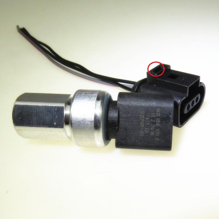

Nu pot sa scot mufa la f18. Pot sa testez treptele ventilatoarelor cu vcds? Sigurantele de pe baterie care trebuie verificate sunt cele verzi sau celelalte din stanga? Multumesc.
Ca sa scoti mufa trebuie sa impingi mufa inainte si sa apesi cu degetul in zona marcata cu rosu, apoi sa tragi si iese.
598d3d11deff5_OEM-Klimaanlage-High-Low-Drucksensor-Mit-Stecker-Fuumlr-font-b-Seat-b-font-Leon-Fabia-Octavia.thumb.jpg.8d638f60d12d81dbece932f78df8ed15.jpg
N-am gasit varianta in engleza asa ca-ti pun varianta in germana. Sigurantele pentru ventilatoare sunt S164 si S180 pe cutia de pe baterie, nu-mi dau seama daca S164 sigur e siguranta insa daca nu ai asa ceva S180 sigur e siguranta.

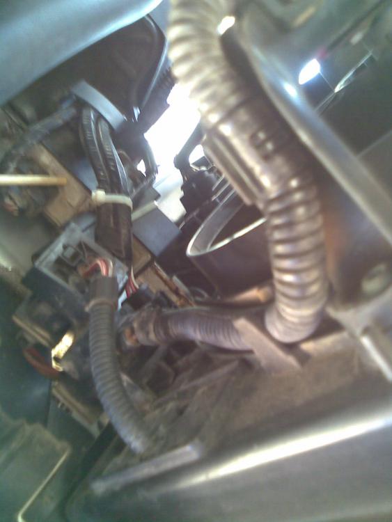

verifica alimentarea releului de sub lonjeron.
imi poti da cateva detalii scurte despre cum pot ajuge la acest releu ?

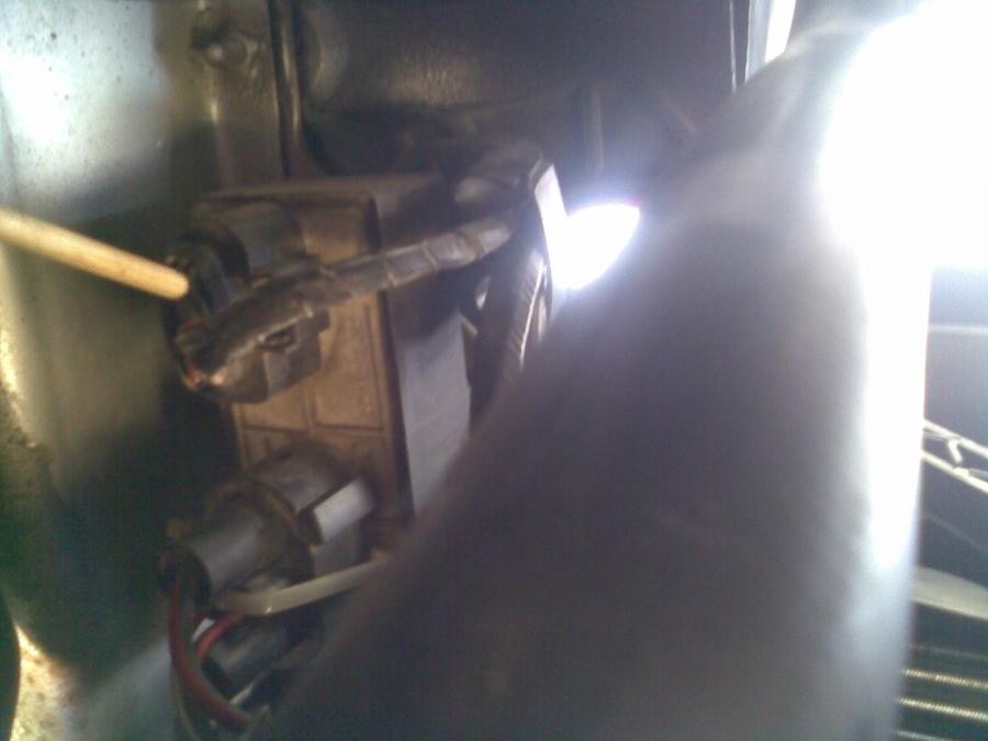

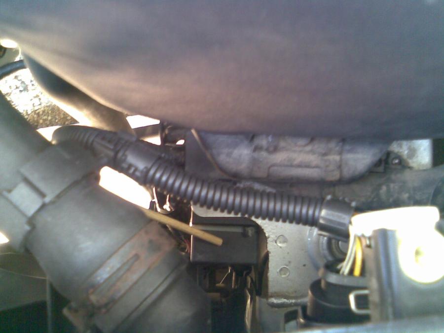

Uite cum e la golf4 poate te ajuta.Sub lonjeron, intre far si baterie-prima poza.E indicat cu un bat.Celelalte poze sunt de sub masina.Cam cit un pachet de tigari cu 2 mufe infipte in el.Spor.

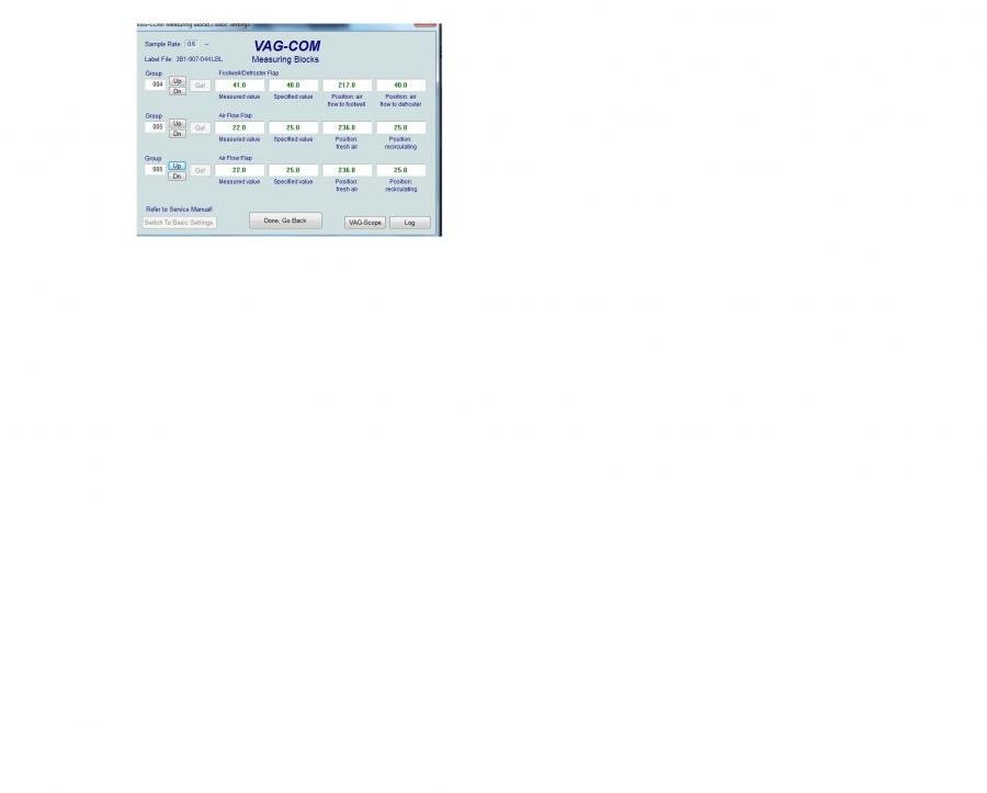

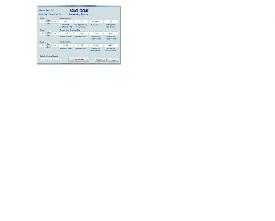

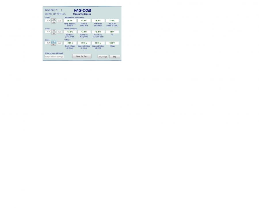

Salutare. Am un golf 4 tdi agr. Am releul de la ventilatoare cu terminatia H. Cand dau drumul la clima nu se invarte niciun ventilator. Am incercat 3 relele si nimic tot nu merge. Am facut tester nicio eroare. Compresorul nu cupleaza. Este defect senzorul de presiune ac? Daca era efect nu trebuia sa il dea eroare pe tester. Am atasat si poze cu valorile de la clima.
marius1982.11
Se aude cand cupleaza compresorul? Se pare ca se alimenteaza, din ce scrie in vag-com.
Nu se aude cand cupleaza. Un senzor cred ca nu da voie releului de la ventilatoare sa isi faca treaba. Pe tester nu imi da nicio eroare. Am desfacut releul de la ventilatoare si cu o surubelnita am apasat pe tablita care cupleaza au  pornit ventilatoarele si cupleaza si compresorul. Nu cred ca ete stricat acest releu deorece am probat trei relee si nu a mers niciunul. Este ceva care nu ii a voie sa functioneze dar nu stiu ce. Multumesc.
marius1982.11
PE vag-com asa scrie ca primeste tensiune, vezi daca e in mufa tensiune si vezi daca bobina de la ambreiajul compresorului are continuitate, cativa ohmi. Posibil sa fie el problema.
am verificat nu am tensiune in mufa de la compresor.
