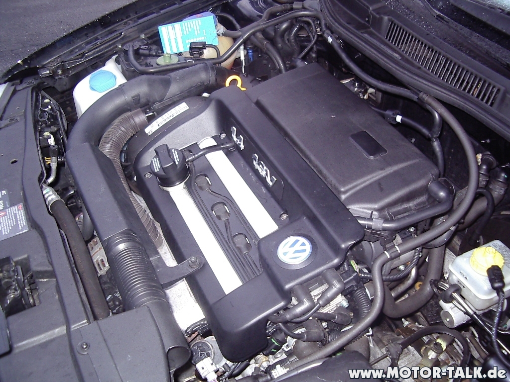

Salutare tutoror! Primul post in 2011 pe aceasta tema. An ce pentru mine a inceput prost odata cu gerul de -15 . In urma cu o zi la Golf 4 meu din 2000 s-a aprins martorul rosu de ulei, am tras pe dreapta si sub masina balta de ulei..am ridicat capota si tot uleiul refula pe la joja. Am lasat-o cam 1ora, am completat cu 3litri, presiunea din motor a disparut si am ajuns cu masina ok acasa, nu a mai pierdut ulei. Uitandu-ma mai atent am observat ca furtunul acela gros de la carter este spart si iese fum. As vrea sa stiu ce legatura are cu acest eveniment, daca a contribuit la acest incident sau s-a spart din urma presiunii puternice ? Am marcat in poza atasata furtunul spart, inlcusiv altul care si el este spart..

Acelasi lucru am patit si eu, din cauza furtunului ala care iese din epurator si duce deasupra la carter, nu am observat ca este rupt, cum a dat frigul imediat condensul se ducea pe furtun in jos si ingheta apa in epurator. Acesta la randul lui, avand si multa murdarie in el, m-a lasat in 200m fara ulei in motor.
Furtunul ala costa vreo 170 ron(destul de scump dupa parerea mea) si nu se gaseste pe parti, adica de la rezistenta in sus sau in jos , ci cu totul...eu am gasit un furtun exact pe dimensiunea dorita la dezmembrari (de la rezistenta in sus) 5 ron :lol:

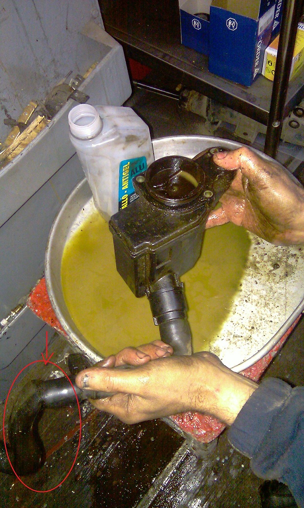

Cam asta am gasit in epuratorul meu:
Eu l-am curatat cu benzina multa si aer comprimat

Merci de raspuns Baghi, nu m-am gandit la asta.. Furtunul fiind spart duce condensul in epurator unde apa clar ingheata mult mai repede la temperaturi scazute. Poate asta a fost si motivul principal in cazul meu. Deci pasul urmator ar fi schimbarea de urgenta a furtunului si curatarea epuratorului. A mai patit cineva problema cu pricina sa aiba futunul spart pentru a confirma cauza?
