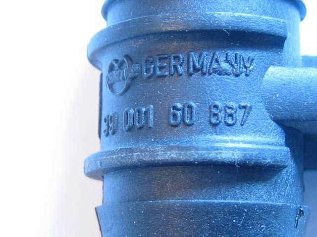

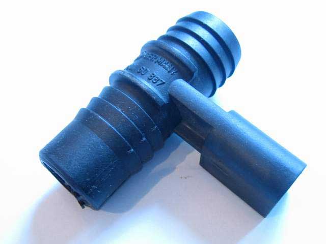

La mine nu exista sita aceea de care vorbesc Muraru Dan si D-A-N (probabil a fost scoasa de proprietarul anterior) si intradevar nu mi-a inghetat epuratorul pina acum insa trece uleiul mai departe si imi condenseaza pe clapeta (in special vara). Daca aveti cumva vreo poza sau vreun cod ceva pentru acea sita va rog sa imi spuneti si mie. Multumiri!
Nici la mine nu are sita....e doar o garniturA de cauciuc...as fi interesat sa vad poze cu sita
Apare în prima poza a lui GABIVVX. E un deflector, arata ca un ștuț de 4 cm lungime.
Ceva poze cu sita aceea si locatia ei are cineva sau vreun cod ceva va rog sa imi spuneti si mie. Multumiri!
Am desfacut si curatat capacul filtrului de aer respectiv acea conducta de plastic pe care circula gazele de la epurator. Era ulei peste tot. Nu am nicio sita pe teava din interiorul capacului filtrului de aer sau oriunde altundeva, nu stiu despre ce vorbiti. Daca ar trebui sa fie cam unde ar fi montata? Nu am gasit decat o garnitura de cauciuc si atat. Am facut si poze dar nu stiu cum sa le postez aici. Daca mircea_0072002 a vazut aceasta sita (citez din postul sau nr 457: Apare în prima poza a lui GABIVVX. E un deflector, arata ca un ștuț de 4 cm lungime) sa ne-o arate si noua sa nu murim prosti sau sa ne facem de ras intreband de ea pe la magazine de piese auto.
Sita aceea e chiar la intrarea in carcasa filtrului, unde intra furtunul ce vine de la epurator. Cum scoti furtunul de la epurator, in stutul in care intra daca te uiti trebuie sa vezi o sita. Din punctul meu de vedere nu ii vad rostul, nu are ce mizerie solida sa intre in carcasa filtrului respectiv in clapeta de acceleratie. Dar, precum am spus, daca se dau cateva fasuri cu un spray de curatat franele, se curata instant.
Dar, tin sa fac o precizare: Sita aceea de care vorbesc e specifica motoricazrii 1,6 16v, nu stiu la 1,4 sistemul sa bag mana in foc ca e si acolo o sita in stutul unde intra furtunul ce vine de la epurator.
