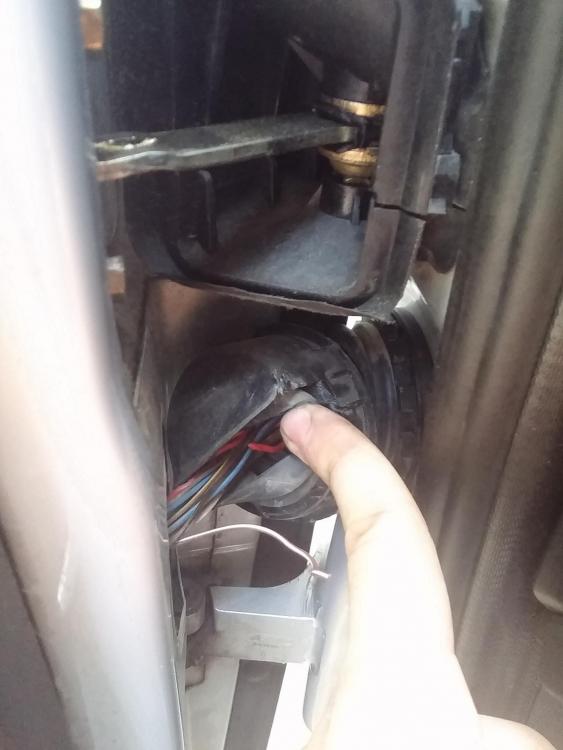

Si am depistat si problema in usa șoferului, 2 fire rupte si cred ca mai sunt cateva sectionate. Acu incepe distractia
