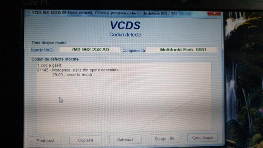

Dupa o scanare cu VCDS, imi da  erori pe electronica centrala:  01145 - Motoarele: usile din spate descuiate  29-00 scurt la masa.

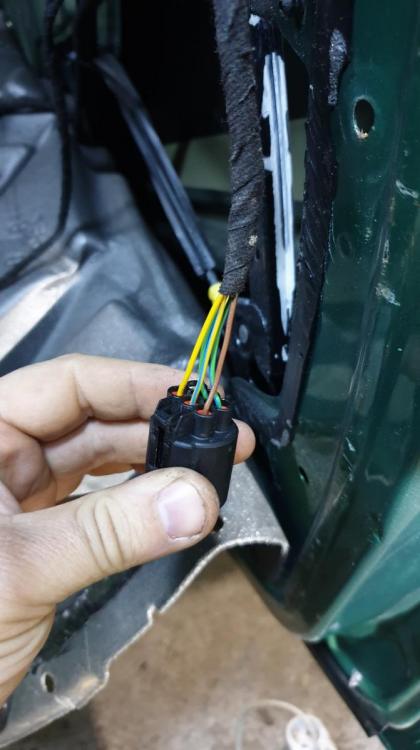

Am luat la verificat, toate usile, burdufurile din usi nu au fire rupte, practic masina arata ca noua acolo, nu a fost  chinuita. Cele 4 portiere, burdufuri scanate cu atentie de privirea mea de soim in calduri. Nimic! Zic, poate sunt prea sigur pe vederea mea, hai sa punem aparatul de masura pe continuitate si dam un test pe firele actuatoarelor din usi. Iau mufa cu cele 5 fire (6 pini)  verific  daca ajung in mufa din stalpul masinii, totul ok. verifica daca da la masa vre-un fir, totul ok. Pun borna pe baterie si dau comanda de inchidere de pe portiera soferului cu mufele de la motoarele de pe usile spate scoase ca sa vad ce eroare se  memoreaza.
Urmatoarea eroare in VCDS:  Motoarele: usile din spate descuiate      Circuit intrerupt  (intermitent).

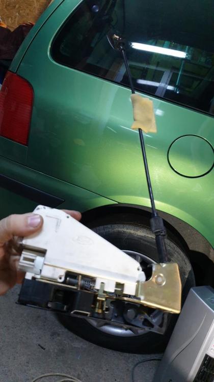

Testez  cu aparatul de masura sa vad unde vine tensiune cand dau comanda de inchidere de pe usa soferului: Vine pe pinul verde cu  albastru, din centru de pe randul 2 , randul 1 fiind cu primul pin maro -masa. Comanda de deschidere, ar fi trebuit sa dea  12v pe pinul albastru cu verde de langa el din stanga. Nu vine nicio tensiune acolo.  Firul testat pana in stalp....nu am mers mai departe. Scot yalele din usi si ma pun pe mesterit. Desfac yala dreapta spate, motoarele ok,  puse pe 12v faceau comenzile.  Desfac yala, bag ceva wd-40 in periile colectoare ale motoarelor,  le testez se invarteau perfect.  Pun la loc totul dupa o curatare  a contactelor  si switc-urilor din yala, gresez,  testez yala, functiona perfect. inchis deschis, celalalt motoras, care nu am reusit sa aflu exact ce face (probabil blocheaza un switch sa nu mai dea tensiune pe primul motor, un fel de antifurt) . Montez yala reparata, pe dreapta spate, dau comanda de inchidere, functioneaza totul perfect.  Dau comanda de deschidere, se deschid  toate  in afara de yala reparata proaspat. Cum ma si asteptam, deoarece am zis ca nu venea tensiune pe celalalt fir verde/albastru. Pun testerul din nou...eroare: scurt la masa. Dau din nou comanda de inchidere, merg toate in afara de yala cu pricina. nu mai facea nimic. Tin sa precizez ca din punct de vedere mecanic nu are switch-uri care sa o actioneze.  am testat doar corpul alb al yalei, adica partea electrica -actuatorul, nu am considerat necesar sa montez si sufa cu acele parghii pe  el. Revin la bancul de lucru si ma apuc de treaba la celalalt actuator. Gasesc motorasul de inchidere, cel care actioneaza sufa, cu problema cand puneam 12v pe el, doar trepida rar si nu se invartea. Il demontez, gasesc praf de carbune intre periile colectoare,  il curat cu perie de sarma speciala pt asa ceva, bag o lama  de cutter micuta intre periile colectoare, masor cu aparatul, da in scurt in continuare, revin cu o curatare mai amanuntita, reusesc sa masor in sfarsit 5,4ohmi intre fiecare dintre cele 3 perii. Fericit, montez capacul cu carbunii pe motoras si ii dau pedala. Merge! Zic gata, am rezolvat problema. Curat  switch-urile din  actuator, gresez pe acolo montez totul la loc si testez la 12v actuatorul:  perfect functional ca si cel reparat anterior.  Il montez pe masina pe usa din stanga spate, in locul lui, deconectez celalalt actuator din dreapta, testez: aceeasi eroare: scurt la masa.  NU mai lua  comenzile de inchidere pe usa la un moment dat si imediat cum am scos  mufa la actuator,  s-a inchis masina. Semn ca ceva nu ii convine la Electronica centrala sau cum ii mai zice....modulul de confort.  Am testat cu alt actuator de alhambra, acelasi rezultat.  Orice alte teste, le-am facut deja :) Am blocat cu cleme F switch-urile de pe stalpi sa "vada" usile inchise, am simulat corect o inchidere  a masinii. Am montat pana si mecanismele pe actuatori, am  tinut cont si de pozitia mecanica a parghiei blocatoare "anti-deschidere" din interior. Cand se inchide astfel,  nu se mai deschide nici de la manerul exterior, nici de la cel interior, si nu le pot monta pe masina  doar sa le las fara mufele la actuatori. SA FIE MODULUL DE CONFORT DE VINA? Nu am avut sa testez  inca... De ce cum conectez orice yala, imi da eroarea aia?
