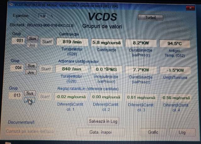

Buna seara ,sunt nou pe forum . De curand am achizitionat o skoda octavia 2 nfl 1.9 eu stiu ca motorul in acte imi apare bxe dar cu vcds ul imi scrie bck , februarie 2009 si căutând la problema mea am gasit aici pe forum posibile rezolvări, dar mai întâi voiam sa imi spuneti si mie daca valorile sunt ok si unde ar mai trebui sa umblu ? Masina trepideaza la relantiu mai ales cand ajunge la temp 90° si consumul la 120km/h undeva la 6.5% plus minus cum vi se pare ?
