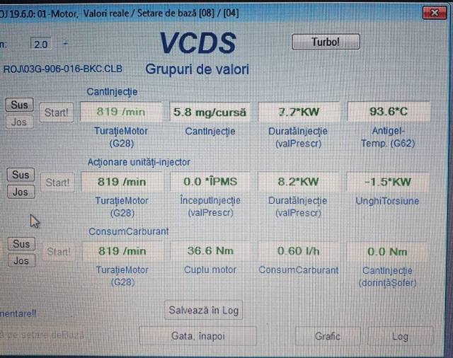

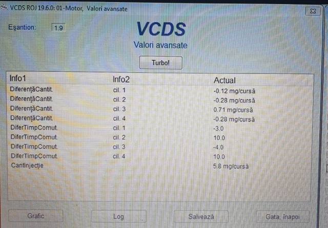

Am incercat azi sa cresc cantitatea injectata la relanti. Problema e ca ea trebuia sa se incadreze intre 2,5 si 9 mg/rot parca iar la mine era deja pe la 6 si cam oscila intre 6,2 si 5,8 asa ca n-avea rost s-o mai cresc. Ideea ar fi ca ea trebuia sa fie cam 3 sau 4 mg/rot.

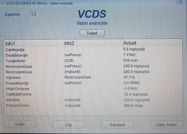

Am observat altceva in schimb. Nu ma prea pricep, o sa caut maine pe forum sa vad care e diferenta intreb MAF actually specified a carei valoare nu era in limitele indicate si MAF ....... Erau 2 campuri alaturate. Cert e ca nici acolo nu se incadra.
