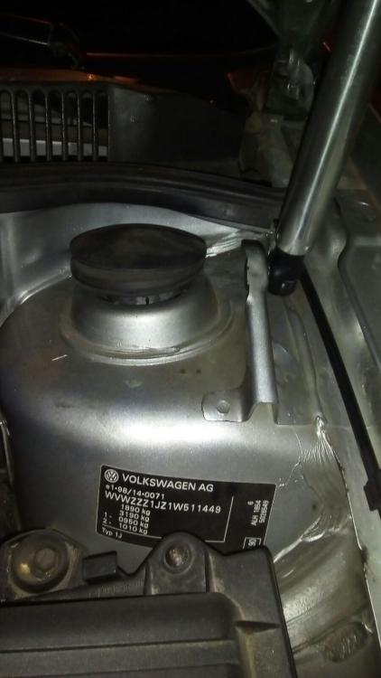

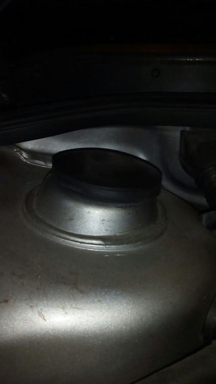

Salutare !  ma poate ajuta cineva cu o parere de ce la telescoape flansa pe stanga e lipita si cea din dreapta e mai ridicata ?
 Multumesc !
Flansa uzata. De preferat sa le schimbi pe amandoua + rulmentii de sarcina.
