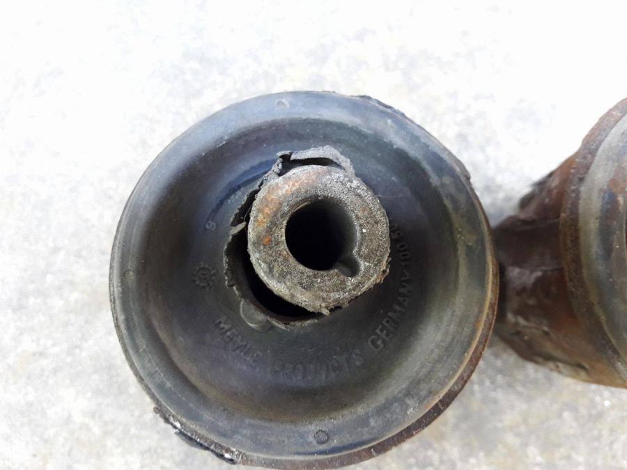

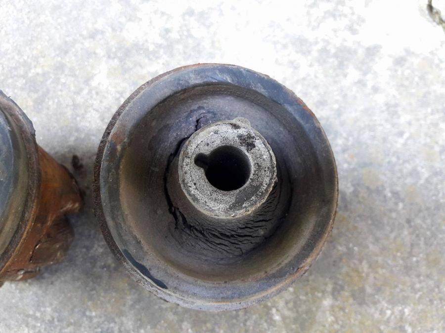

Alaltaieri, nemaisuportand acea bataie urata care se auzea aproape la orice denivelare, m-a facut ca sambata la prima ora sa fiu la poarta service-ului. Concluzia a fost ca bucsele de la punte erau praf. In concluzie s-au schimbat bucsele cu unele SWAG, altceva nu am gasit la ora aia si sa fie disponibile imediat, mai ales ca nu am vrut sa le cumpar si sa nu se potriveasca. La mine au fost cu diametru de 69mm. Bataia a disparut complet si acum ma bucur de masina. :) Si cateva poze cu vinovatele.
unde sunt bucsele astea ca nu realizez acum?
Salut, bucsele aceasta vin la articulația dintre brațele din spate si șasiul mașinii.
