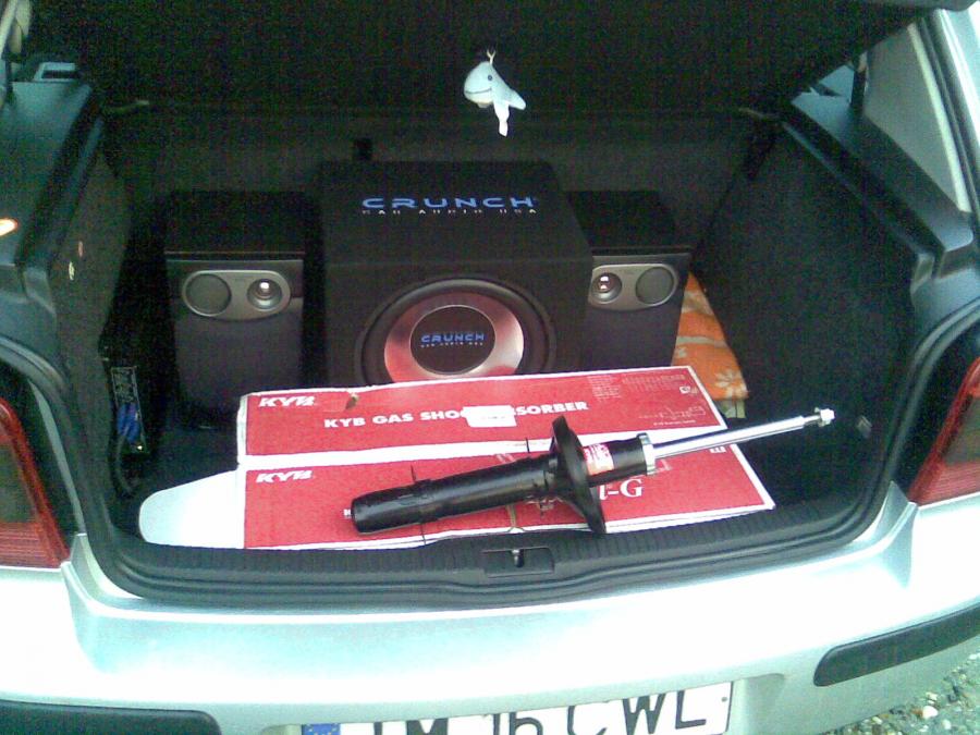

Am mers sa ridic telescoapele fata promise...kyb 333713-japan sau sachs germ si am gasi kyb spain si sachs turcia.Cei de la depozit ne-au mintit si pe mine si magazinul...am luat totusi kyb dar ma uit dupa ceva sport ca nu se mai poate...

Eu sunt multumit pana acum de ale mele , masina se comporta mult mai bine facand exceptie de scartaitul care cred ca e din cauza flanselor . N-am fost foarte impresionat de calitatea finisajului de pe flansele KYB fiind destul de scumpe comparativ cu restul producatorilor.
Sa ne spui daca si ale tale scartaie dupa montaj. Eu am si inaltatoare de 3 cm montate si s-ar putea sa fie mai tensionate.
Ms.la fel.Nu am mai luat nimic ca eram suparat,dar stiu ca protectii+flanse cam 180 kyb.Vedem, cred ca pun lemforder.Dupa o spalare dai cu wd40 de jos in sus,poate nu mai scirt.
Eu am kit  flanse, rulmenti, amortizoare si protectii KYB pe fata si nu mai scartaie deloc. Tot kitul a costat 600 ron, iar amortizoarele au venit made in Spain. Cu flansele lemforder scartaia deranjant la trecerea peste denivelari.
