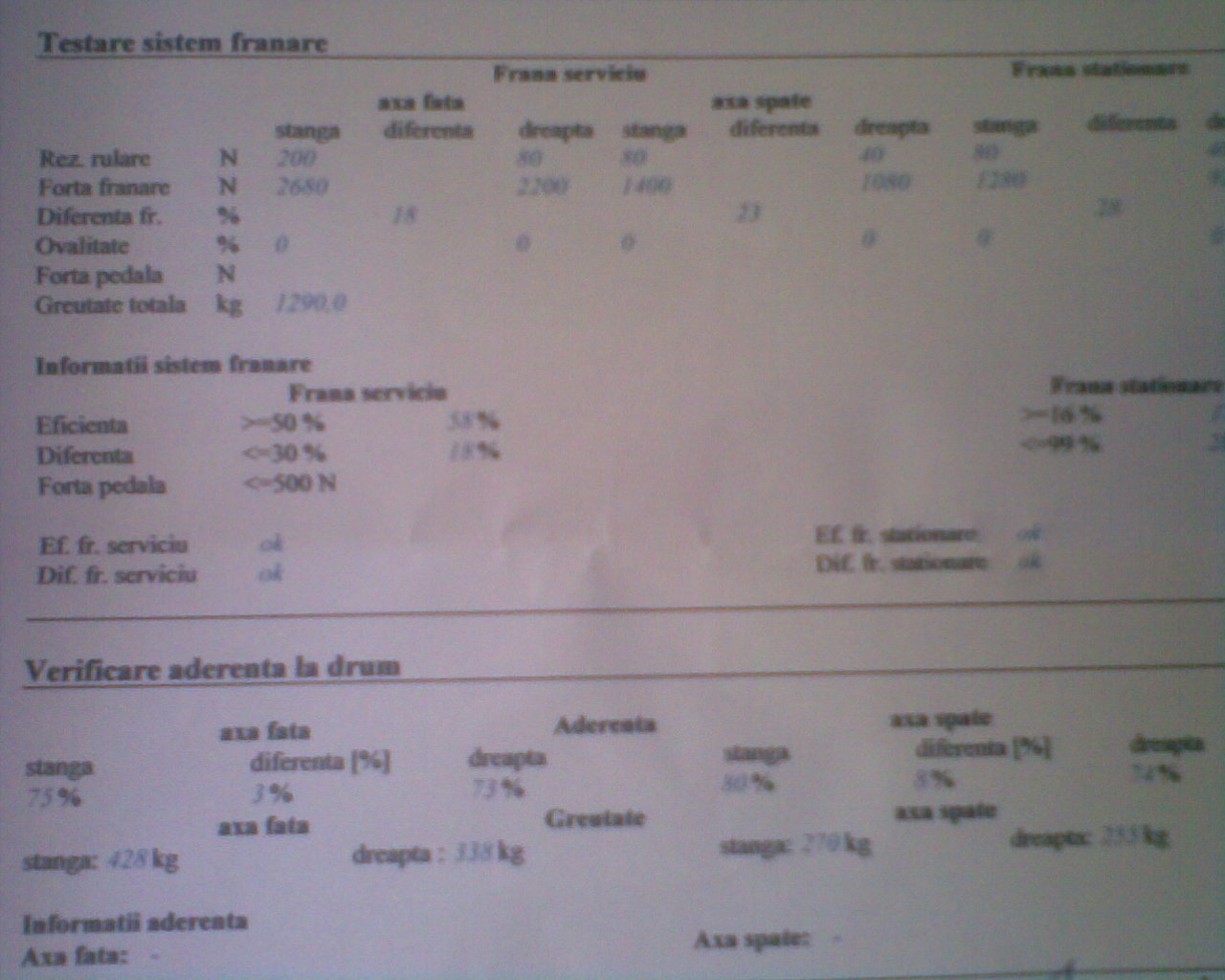

Salutare, am facut si eu un test amortizoare la masina din semnatura si mi-a dat valori peste 70%, chestia e ca am unul pe spate curs de 1 an de zile, eu merg de 3 ani cu ea in ro si am facut ceva peste 30kkm si nu stiu daca au fost schimbate vreo data, oricum arata destul de rau, protectiile de plastic cazute, cele din cauciuc destul de coapte si crapate, nici nu stiu ce sa mai cred, atasez o poza cu testul:
post-55333-0-80295500-1308820217_thumb.j
Testul nu este real,un amortizor nou este garantat maxim 50tkm.In concluzie nici 25%din masinile din RO nu ar lua ITP-ul.Este o valoare cu mult mai buna decat realitatea.Daca amortizoarele sunt curse,masina se inclina destul de mult pe curbe,sunt batai in zona-trebuie schimbate.Pe amortizor scrie data fabricatiei.

eu am facut testul de amortizoare la Merdian-dealer Dacia,inginerul de acolo mi-a zis ca nu a vazut niciodata valori mai mari de 78% pe aparat
Ale mele au iesit pe la 52%
