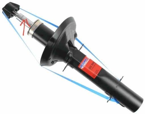

De curand m-am uitat la roata dreapta spate si intamplator am observat ca la partea superioara a telescopului lipseste protectia (nu stiu cum sa o denumesc, cert este ca se vede axul acela).
As fi recunoscator daca ma puteti lamuri cum treb sa procedez, se poate inlocui protectia respectiva ? pot circula asa ? treb inlocuit telescopul ?
Daca treb inlocuit telescopul rog ceva preturi si ce model ar fi recomandat pt golf IV limusina
protectia se poate inlocui dar trebuie verificat si amortizorul pt ca daca nu ai avut protectia s-ar putea sa se fi stricat si el. ca amortizor eu iti recomand sachs pe gaz
se poate inlocui doar protectia dar cum spunea si antevorbitorul meu sa verifica ca nu cumva sa fie afectat amortizorul pierderi de lichid vizibile de obicei !

Daca tot desfaci pt a inlocuii acele protectii, ar fi bine sa inlocuiesti si flansele din capul telescoapelor.
Nu sunt scumpe, (pana in 100ron, din cate imi aduc aminte) dar cand se duc, fac un zgomot foarte urat. :D
Se numeste puffer.Flansele sunt pe fata.
85 RON, kit (puffer & aparatoare) Sachs.
Modificat de is-stf
Nu ma pricep asa de bine, eu retinusem aceasta denumire "romaneasca" de la service, cand le-am comandat.
Scuze pt dezinformare si multumesc pt completare.
PS: am vazut ca in etka sunt denumite: "schock absorber mounting".
da is-stf, asa am luat eu numai ca is 60 ron
Am facut amandoi o confuzie :)
Tu ziceai "flansa" la schock absorber mounting, item 10, piesa metalica
Eu ma refeream la "flansa" de la telescoapele fata, care este din cauciuc :)
