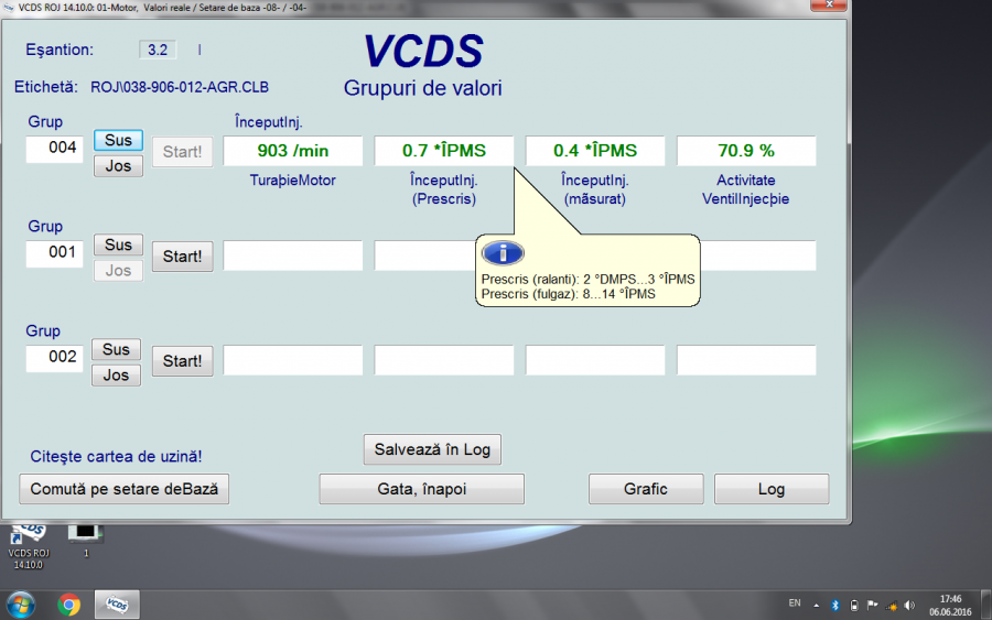

Imi poate spune cineva cum pot verifica avnsul cu vag com? Abia mi l-am luat si nu sunt invatat cu el. Si care sunt acele valori pe care trebuie sa le aiba?  Abia ma invat cu vagul pe masina mea.
Adica cum anume dau sa imi apara graficul acela sau nu stiu.. Imi poate explica cineva?
Citeste si tu intai pe aici si daca ai nelamuriri, te ajutam,.

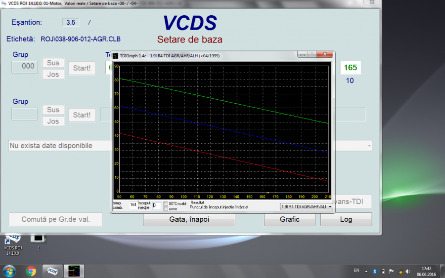

Dupa ce a fost schimbata distributia la un 1z au aparut problemele.
Schimbul s'a facut cu semn volant la punct,taietura ax cu came blocat paralel cu chiulasa si fulia pompei de injectie blocata prin gaura mica in suport,apoi invartit la mana cateva ture.
Dupa inlocuitul curelei totul frumos.
Dupa 30 de min de fctionat au aparut probleme.Motorul la relanti are o usoara bataie(de avans) iar la accelerare are sunet de diesel tractor(rontait,cloncanit) nu stiu cum sa ii spun exact.
Pe tester avansul era maxim ...255.
Bun,slabit pompa,tras spre botul masinii...linia de avans a aparut in grafic,am reusit sa o stabilizez pe linia albastra.Na,oricum trebuia reglat dupa schimb de distributie.
Dupa jumate de ora de fctionare ....iar a inceput usor-usor sa apara acea bataie.Pus tester...avansul iar in 255.
Cu motorul pornit am slabit pompa si am inceput sa incerc iar reglajul.In timp ce miscam de pompa,aduceam iar avansul pe linia albastra,dupa ce strangeam pompa,intr'un minut iar se ducea in 255.
Ce nu fac cum trebuie?
PS:Operatiunea a coincis si cu o schimbare de termostat,cel vechi fiind blocat deschis.
Multumesc anticipat!
Sal zebrocksky.cred ca nu ai strans bine surunurile cele trei din spatele fuliei si al 4lea din spatele pompe stiu sigur ca si eu am patit la fel utam sa strang juruburile de la fulie
damn,uitasem de postul asta.S'a rezolvat.De vina era supapa regulatoare a avansului(asa am inteles ca se numeste).S'a inlocuit si s'a reglat avnsul acum vreo 2 saptamani.De atunci,nici o problema.Porneste perfect,trage fara reprosuri.

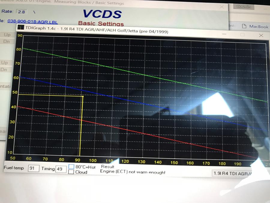

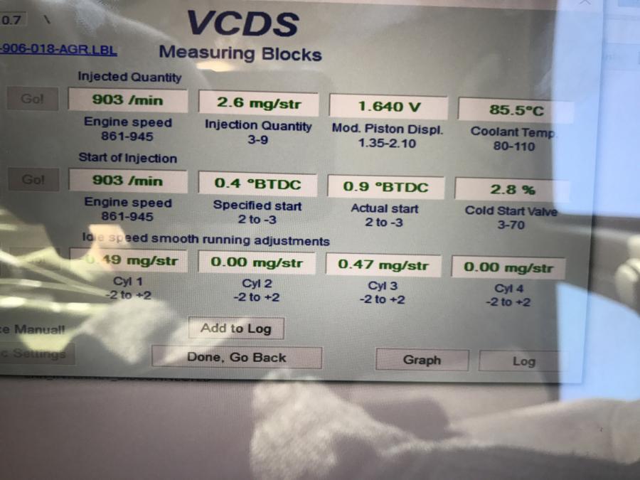

salut,
oare e bine avansul la mine sau mai trebuie crescut putin. Porneste cam greu
Modificat de cosminbrejea
Inteleg din ce am citit ca nu e valoarea ok la avansul meu, insa masina porneste instant si rece si cald si consumul este 0.4 - 0.6 in functie de consumatori.
Insa nu prea trage sub 2500 rpm. Poate fi de la avans ? Ce afecteaza avansul ?
O parere despre celelalte valori ? Scuze pentru poza sucita :)
Multumesc anticipat.
Modificat de Adriannnnn
  On 25.04.2017 at 6:03, cosminbrejea a scris:
salut,
Expand
Este bun avansul, caută în altă parte cauza.

  On 25.04.2017 at 15:15, Adriannnnn a scris:
Expand
Am revenit cu pozele intr-o forma mai buna.
Imi puteti oferi o parere ? Motorizare 2.0 TDI BKD
