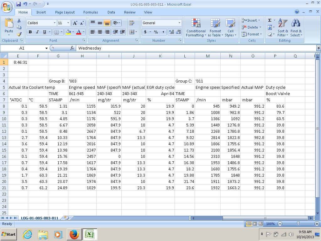

Ai facut tu un log sa vedem si noi sau ne dam numai cu presupusul?
Cum am mai spus am facut o simpla diagnoza cu Vag-Com,deocamdata nu am reusit sa fac si un log.
In dimineata asta un prieten a facut o diagnoza si atasez 3 print-screenuri,acum nu stiu cat de bine a iesit. Ce am observat este ca MAF-ul conectat la mufa are o valoare foarte mica iar daca ii scot mufa isi ia o valoare de safe mode in care si masina merge mai bine,nu cum ar trebui dar este mai bine decat cu mufa conectata.

robert daca faci un log in mers selecteaza canalele 003, 010, 011 si logul se face la WOT de la 1500 rpm la 4000 rpm in viteza a 3 a  si a 4 a
Logul postat de tine cred ca este in Limp Mode, eu personal nu am mai vazut o asa valoare mica la MAF actual.
Ceea ce ai facut tu testand cu mufa scoasa la debimetru este deja un indiciu ca  debimetru este ologit, inainte de a cumpara unul nou poate gasesti la cineva sa il imprumuti ptr o proba.
Rune log-ul l-am facut cu mufa conectata la MAF, problema este ca eu nu pot sa ajung la 3000 rpm dar la 4000 nici atat. Cand o sa mai prind masina o sa fac un log pe canalele specificate.
