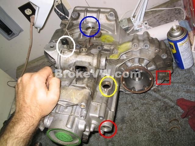

m-am apucat sa schimb simeringul de la cutie pe unde intra tija schimbatorului (pierdeam putin ulei pe acolo). dupa aceasta operatie am vrut sa verific nivelul uleiului din cutie. Surubul de la gaura de verificare a nivelului nu-l mai pot desface cu imbusul de 17 (peretii aproape s-au rotunjit).
Aveti vreo solutie de scoatere a acelui surub? (in poza incercuit cu cerc rosu)
Se poate suda un surub, dupa care desfaci cu cheie normala. Asa am eu.
e din fier? am incercat sa-i dau cu o dalta sa-l urnesc si intra dalta in el de parca ar fi din aluminiu.
E din fier de obicei incearca cu sudura ,daca nu merge fa o gaura mai mica cu burghiul si un filet ,un surub cu o garnitura de cupru si atentie la span, sa ai un magnet sa nu scape in cutie bafta :Driver:

http://www.brokevw.com/020oil.html Aici vezi unde se afla busonul de umplere si cel de golire.
Nu trebuie sa pui calti si nici o saiba/garnitura nu este acolo. Busoanele sunt conice si daca sunt stranse calumea nu picura nimic. Iti trebuie imbus de 17 ca sa le desfaci pe amandoua, dar ai grija sa nu strici capul busonului (sa nu iti scape imbusul---eu am patit-o si nu mai puteam desface cu imbusul asa ca a trebuit sa sudez o piulita).
