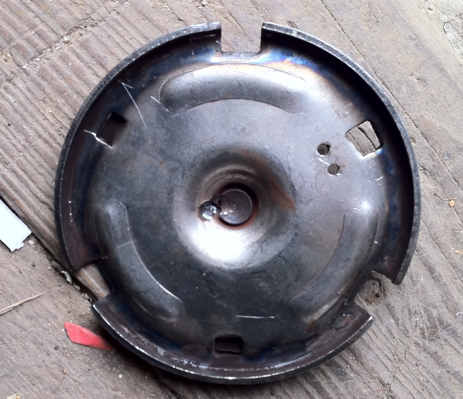

La mine era tabla care este impinsa de "cuiul" de pe axul cardanic de la cutie. Pentru aia a trebuit sa imi pun ambreiaj nou.
Tabla , daca se poate numi asa , avea un ghidaj de centrare rupt si locul unde calca "cuiul" era deplasat/necentrat.
Vad ca ai motor 1.8 90cp , deci sitemul e acelasi , disc 210mm. Tabla aceea trebuie sa fie tot de 1.8 fiindca la 1.6 nu are ghidaje.
Sper sa o poti gasi separat , eu nu am gasit-o si mi-am cumparat kitt de ambreiaj cu toate ca placa era ok , chiar f bine , iar discul avea 1mm diferenta... :(
