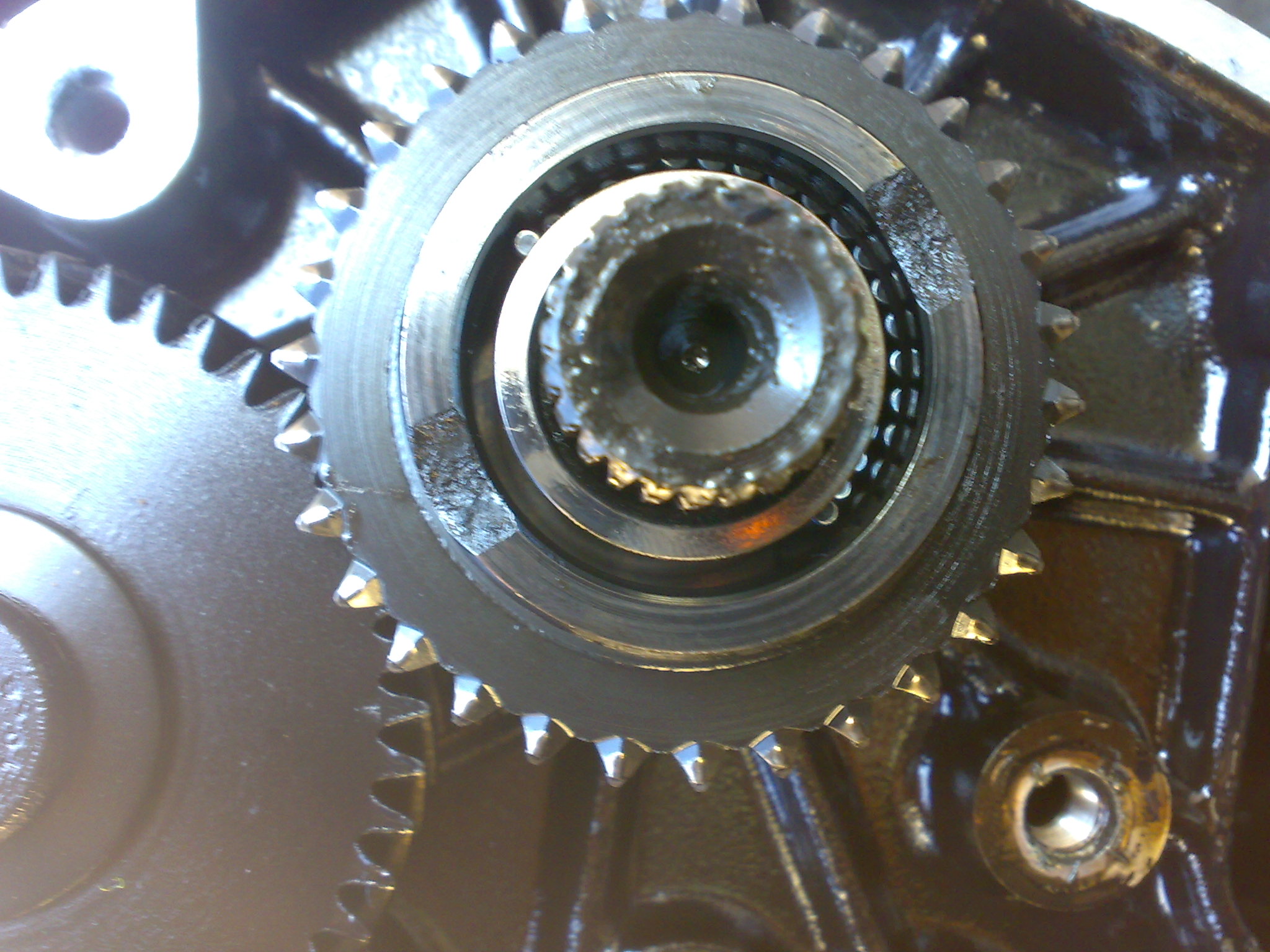

Referitor la saritul din viteza a V a,astazi avand un pic de timp am dat capacul din spate al cutie de viteza jos,la prima vedere torul era ok,am scos siguranta si apoi tot ansamblul cu sincron si pinion.Pinionul are un rulment cu ace si surpriza a venit de acolo,rulmentul avea doar jumatate din bile si sigur problema este de aici,sincronul arate foarte bine si este original,la fel arata si pinioanele iar in partea de jos am gasit bucati de bile sfaramate.Probabil a scazut cu mult nivelul uleiului din cutie si nu a fost completat la timp si din cauza ca pinionul se afla in partea de sus a cutiei nu s-a mai facut ungerea si rulmentul s-a gripat.
post-24154-0-09777400-1302109665_thumb.j
post-24154-0-35472900-1302109680_thumb.j
Trebuie sa speli bine cutia la interior si sa te asiguri ca gasesti toate elementele lipsa ale rulmentului.
Sint sigur ca nu vrei, Doamne fereste, sa ajunga o rola de-a rulmentului in dantura, in viteza, si sa-ti faca cutia varza.
Deci trebuie sa te asiguri ca nu ai resturi in cutie !!!
