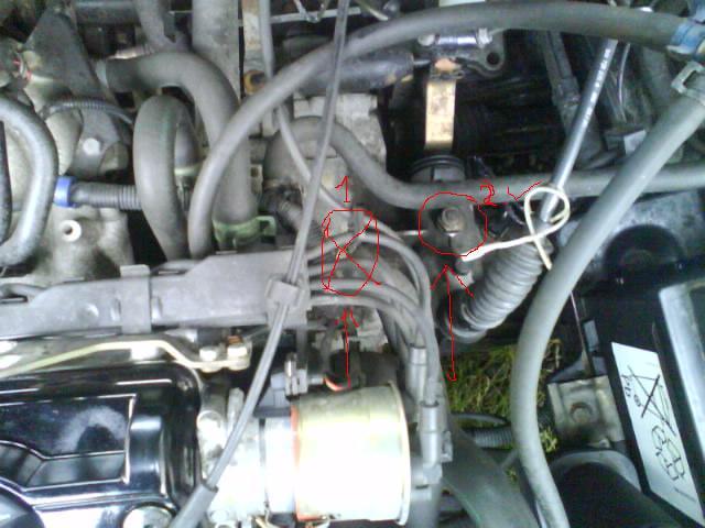

Sa nu bagati pe cercul 1 ulei ca merge la fulie si ambreiaj numai pe la cercul 2 acolo in cutie merge

stie cineva cum as putea sa fac schimbul de ulei la cutie? din poza lui cristio mi-am dat seama pe unde completez, dar pe unde golesc uleiul vechi?
Ai un surub de golire sub cutia de viteze, mai exact sub diferential.

si intr-una din pozele alea 2 de pe primul post al acestei pagini vad un buson alb si cu un capac care intra cumva pe centrul acelui buson infiletat acolo. la mine capacul busonului era scos de la locul lui, ce a suferit motorul din aceasta cauza? a intrat praf, apa in motor? ce se pune de fapt pe la acel buson ca nu mi dau seama. mersi
m-am uitat si azi pe unde sa completez si surpriza...nu am acel surub care e incercuit in poza lui cristeo13 , m-am uitat vreo 4 minute sa mi dau seama pe unde bag uleiul in cutie si pauza...chiar nu are nimeni un rasp?
nu pe la surubul ala din poza de mai sus se pune ulei. Pe acolo nu stii exact cat trebuie sa pui.
