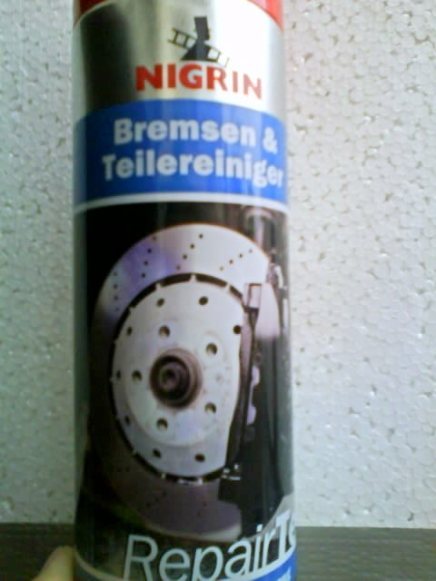

Eu am vazut niste spray de curatat placutele de frana, ambreajul, pb mare este cum dai tu pe ambreiaj fara sa ajunga substanta daia in cutie.Odata ajuns detergent in cutie nu stiu cat e de in regula :D.
Singura solutie care o vad este sa desfaci ambreajul sa-l cureti si sa-l usuci.Asta daca nu este compromis deja.
Eu am vazut niste spray de curatat placutele de frana, ambreajul, pb mare este cum dai tu pe ambreiaj fara sa ajunga substanta daia in cutie.Odata ajuns detergent in cutie nu stiu cat e de in regula :(.
O sa incerc sa torn pe acolo ceva care sa-l curete dc nu tot acolo o sa ajung sa dau jos cutia.Diluant auto sa nu torn pe acolo?
Mi-e cam frica la ce vrei tu sa faci.Daca reusesti sa-mi spui si mie poate o sa folosesc metoda asta dar intai testeaza tu la tine :D.

L-am curatat cu o solutie germana tip spray de degresat discuri de frina si ambreiaj,asa scrie pe eticheta
