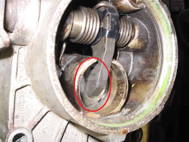

Am cumparat azi un rulemt de presiune - marca LUK. Intrebarea este daca as putea sa-l montez singur fara sa trebuiasca sa duc masina la un mecanic. As putea sa merg (pe blat) la un garaj unde exista o rampa si o tona de scule si ma pot baga sub masina sa lucrez. Mai am si un 'crestin' cu mine care e dispus sa ma ajute. :)
Asa arata:

Ulei va curge, insa la 1,8 nu trebuie data jos cutia, fiindca rulmentul este plasat in partea opusa ambreiajului.
Multumesc Paul. Asa ma gandeam si eu, din moment ce exista tija aceea care apasa pe ambreiaj, dar n-am vrut sa zic o prostie :Driver:
Acum am vazut un post mai vechi de-al tau in sectiunea DIY un link la borkevw.com cu inlocuitea rulmentului.
Si inca o chestie.... am inteles ca acel capac care vine in capatul cutiei se cam strica cand il desfaci...o sa iau unu nou sa-l inlocuiesc. El va trebui lipit? Sau se infige acolo pur si simplu? Pe site zice ca ar fi o pasta care sa etanseizeze..
Modificat de ultimu_neuron
NU am desfacut vreodata acel capac. Este posibil ca tabla sa fie subtire si sa se deformeze la demontare. Daca acel capac se gaseste separat (o sa caut si eu codul) ar trebui sa vina cu o garnitura de etansare

Codul de la capac este 020 141 073 A - Locking cover - aprox. 5 Euro
are cineva idee ce cod are cutia (au cutiile) care au insotit motorul afn ?
In link explica faptul ca se poate ajunge la rulment prin desfacerea celor 6 suruburi fara sa fie desfacut capacul dar o sa fie nevoie de o garnitura.
