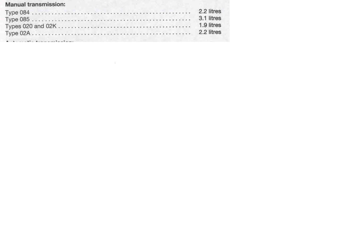

atasez aici o poza foarte buna pt a sti cat ulei intra in cutie.
eu am pus doi litri ca asa auzisem si eu si vand am vazut ca am cutie tip085 si imi trebuie 3,1l am dat fuga la mag sa mai iau
asa ca e bine venita poza...parerea mea
