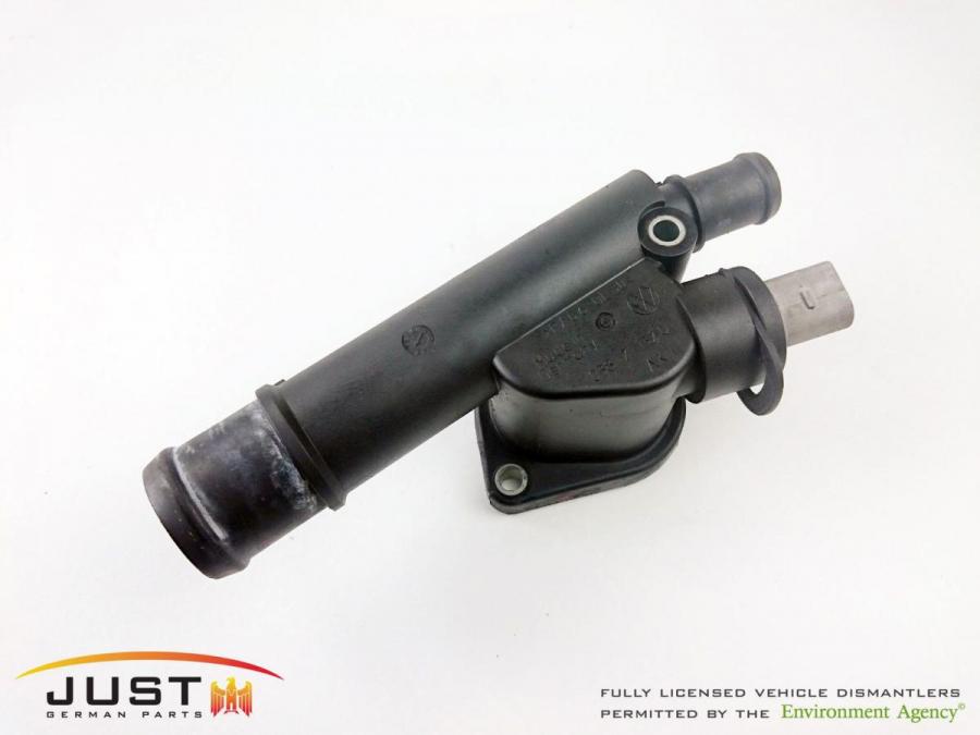

Unde este situat senzorul schimbat de tine ?
Eu am impresia ca ai schimbat altceva.
Nu am schimbat altceva.Sigur e in partea stanga a motorului sub pompa de tandem,mai exact sub furtunul de apa care duce spre calorifer in interiorul masinii.
audi-a4-b7-2.0-tdi-blb-04-08-main-water-coolant-flange-sensor-038121132g-642-p.jpg.8f8f124ec34802076c43fa5dc6992734.jpg
Aaa arata piesa unde este senzorul.
Modificat de puscasu_sdi

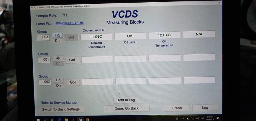

Revin cu o precizare.
Am verificat azi cu VCDS valorile senzorului de temperatura si valorile sunt urmatoarele:
- pe Engine - 15.3 grade
- pe Instruments - 12.0 grade
E ok senzorul sau trebuie schimbat?
18 grade era temp ambianta (tot de pe VCDS).
Am inteles. Multumesc
Maine comand unul nou Hella sau OEM.
Sper ca asta sa fie rezolvarea la problema mea cu consumul si cu fluctuatiile de turatie.
Revin cu update dupa inlocuire.

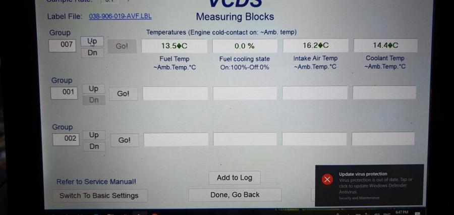

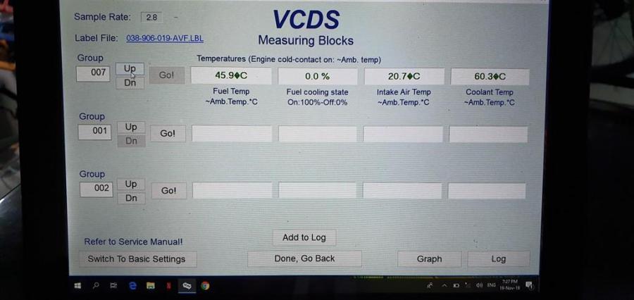

Am reusit azi sa inlocuiesc senzorul G62 cu unul nou Hella. Din pacate problema nu a disparut, tot asa face masina.
Mai jos sunt poze cu valorile temperaturilor masurate pe engine si pe instruments (fara a porni motorul) inainte si dupa inlocuirea senzorului, si filmulete cum se comporta masina (dupa ce se incalzeste motorul nu mai face)
