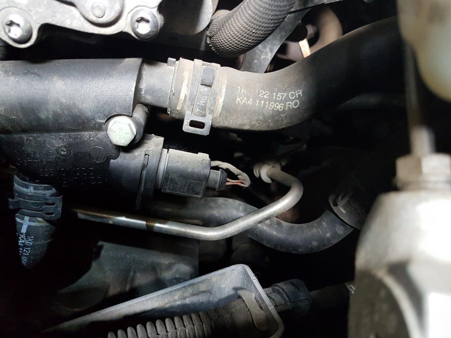

Am vrut sa schimb astazi senzorul G 62.Am cumparat unul Hella, cu patru pini. Sub pompa tandem am gasit un senzor cu 2 pini.WTF?Nu este ala senzorul G62 ?Daca el este , de ce are doar 2 fire care ies din el?

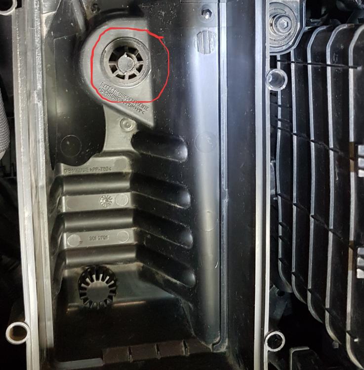

Inca ceva, ca sa demontez semicarcasa inferioara a filtrului de aer, cum scot boltul ala de plastic incercuit cu rosu?1.thumb.jpg.b7ed56c0a09f466746696d6f06e535f5.jpg
Tragi de carcasa in sus dupa ce scoti colierul si furtunul de la admisie s desfaci surubul ce o fixeaza de suport.
CIne te-a pus sa iei unul cu 4 pini ? Nu stii ca piesele se comanda dupa seria de caroserie ?
Hm, din ce citisem pe forum am inteles ca pt 1.9TDI BJB este nevoie de senzor G62 cu patru pini...Culmea e ca cei de la magazinul on line, desi cereau obligatoriu seria sasiu in formularul de comanda, nu m-au atentionat de gafa.....:wacko:

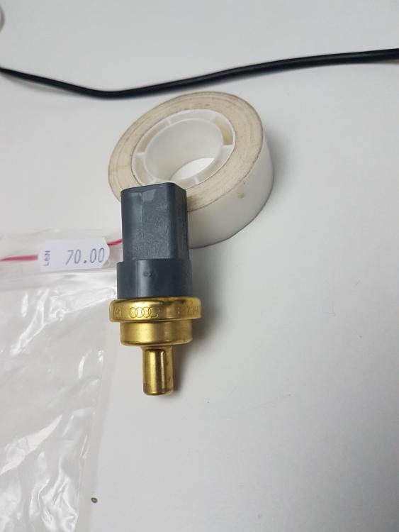

am cumparat un nou senzor cica" original" la un pret cam mic...Cum imi dau seama ca nu e o piesa contrafacuta?Costul -70 lei , a venit fara nici o cutie, fara cod de bare, bagat intro pungulitza tip zip-bag....l-as duce inapoi daca imi poate confirma cineva ca este o facatura....
Modificat de alin 105
E original, cu sigla si cod de VW/Audi. Probabil vandut la pret bulk prin reteaua VAG, sau ambalajul s-a pierdut pe drum.
Chinezismele nu au niciun semn.
Multumesc ca nu m ai lasat pradă negrelor îndoieli!

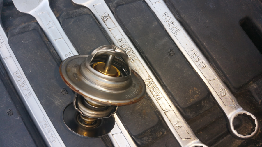

Salutare, revin si eu cu o noua problema, am schimbat senzorul si termostatul in ianuarie, si acum de 2 zile vad ca iar nu urca apa mai mult de 50-60 in mers, daca stau pe loc urca cam pana in 80-85, oare  sa fie defect iar termostatul?
Senzorul a fost marca Hella, iar termostatul Behr.
 Rog o parere si o recomandare in privinta termostatului.
Modificat de Costel_P
Pune vcds si vezi diferenta intre ce trimite in bord si ce trimite la calculator.
Salut, am facut deja asta, senzorul indica aceeasi tempertaura in bord si pe vcds, ramane decat termostatul in joc.
Posibil termostatul sa fie defect din fabrica. Daca mai exista garantia mergi si fa retur.

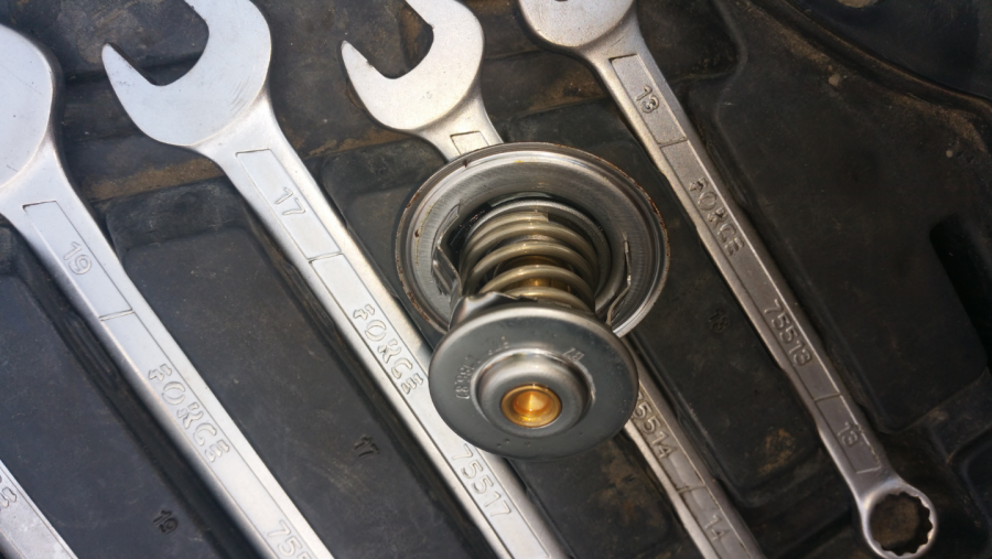

Salutare, am reușit sa rezolv problema cu termostatul, a ramas blocat pe deschis din cauza unei  bucăți micute de plastic de ghidaj de pa flansa.
Deci aveti mare grija pe viitor cu ghidajele pt termostat din flansa.
