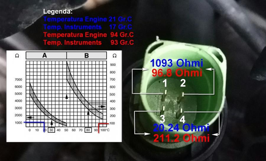

Astazi am facut cateva masuratori la senzorul G62 (pinii 1-2, senzor de tip NTC) si am atasat poza cu toate datele! In urma acestor masuratori, am trasat pe diagrama postata de colegi, datele de la acest senzor si concluzia este certa...bun de aruncat!  Precizez ca este masina fiului, @Ice-D, iar simtomele le-a descris acesta, mai sus! Senzorul G2,(pinii 3-4. de tip PTC) lucreaza bine, in dezbatere fiind doar acest nemernic de G62, care creaza probleme destul de variate! O zi buna....
Modificat de Doru DMG

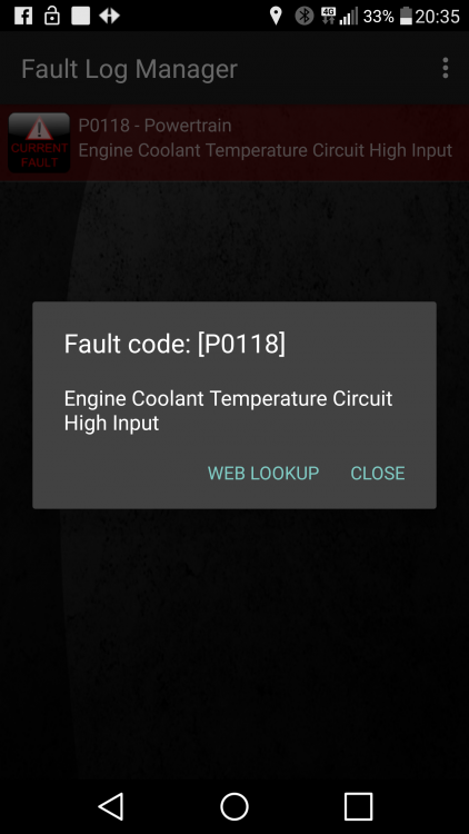

Am si eu problema cu senzorul de temperatura apei din motor...adica acesct g2 sau g62...mergeam pe centura in viteza a 4 a si sa aprins robinetul galben...am fost la un prieten si mi.a pus un tester...o mufa mica obd2 zice el care ii da eruarea pe telefon..mai jos am atasat si poza, ii arata eruarea P0118...intrebarea e pot sa mai circul asa cu masina 1-2 saptamani si unde este situat senzorul la mine (golf 5 plus an 2006 1.9tdi 105cp) si daca m-ati putea ajuta cu un cod cv ..pt ca nu sunt in romania si as vrea sa il schimb singur..ca astia ma jupoaie.Multumesc anticipat!
Daca esti sigur ca senzorul este defect, schimba-l
 este la iesirea din chiulasa, intre motor si baterie.
Dani v plus
Cum pot sa fiu sigur?mie mi se ridica acum la 90 apoi cade la 0 apoi iar la 90 sta ceva timp iar pica...acum nu stiu daca in motor depaseste temperatura de 90 ...sau doar instrumentul de citire a luat-o razva si stau cu ea pe dreapta pana cand imi ajunge senzorul ...ca nu prea as dori sa imi fiarba apa in motor.
C o s m i n
Hai ca-i 10-15€, nu-i o avere.
Si scapi si de erUare.
F l o r i n
schimba senzorul - cumpara numai Hella sau OEM.

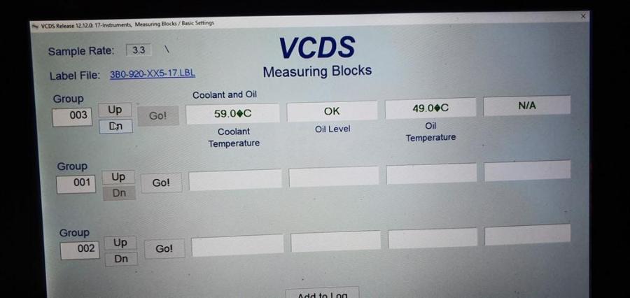

Salut, revin si eu cu o intrebare, am schimbat weekendul asta senzorul G62/G2 si G81, aveam eroare pe ambele, dupa schimb, am observat ca orice as face temperatura antigelului nu ajunge pana in 90de grade, sta cam intre 70-80 in bord si diferenta intre ce indica VCDS si ce indica in bord e de aproape 10 grade, senzor  am pus Hella. Intrebarea este e normal sa existe diferenta aia de temperatura de aproape 10 grade intre bord si VCDS? si legat de temperatura ca nu ajunge in 90 grade niciodata, credeti ca e indicat sa schimb si termostatul? tin sa mentionez ca nici pana acum nu statea in 90 de grade statea cam pe la 85-87 in bord.
Multumesc anticipat.
intre 75 si 115 iti arata 90 grade in bord.
schimba si termostatul
