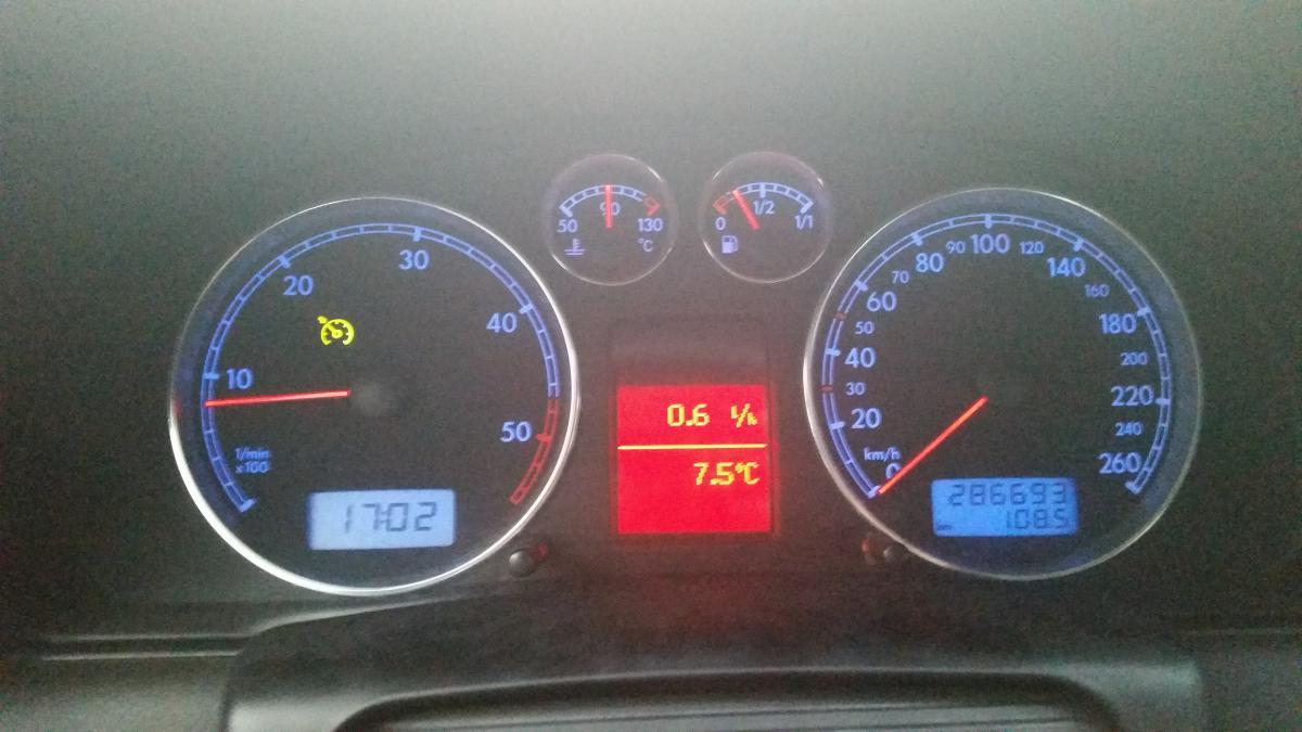

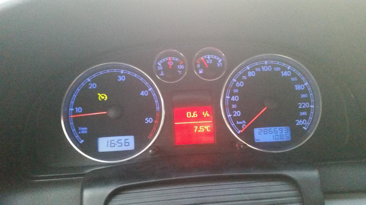

Buna, nu stiu daca aici se posteaza am vazut pe paginile anterioare ca cineva a comparat temperaturile de pe vag com si temperaturile de pe clusterul masini (BC).
Astept ceva parerii si sper sa nu fiu off topic.
Pozele facute azi.
Diferenta ii normala ?
Reamintesc ca senzorul l-am cumparat din reprezentanta  vw franta (45€ OEM). Sa fie termostatul sau alt senzor. (am cateodata probleme cu G89 ala din carcasa filtrului de habitaclu,ii dau un spy de contacte si isi revine ptr cateva luni).

eu unu nu inteleg la ce te referi?? diferentele in vag sau ce?
