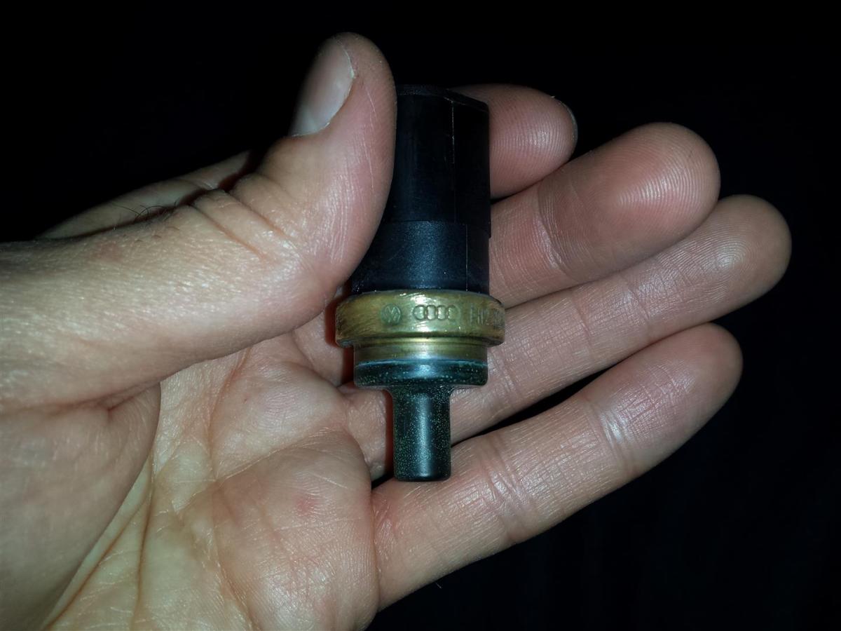

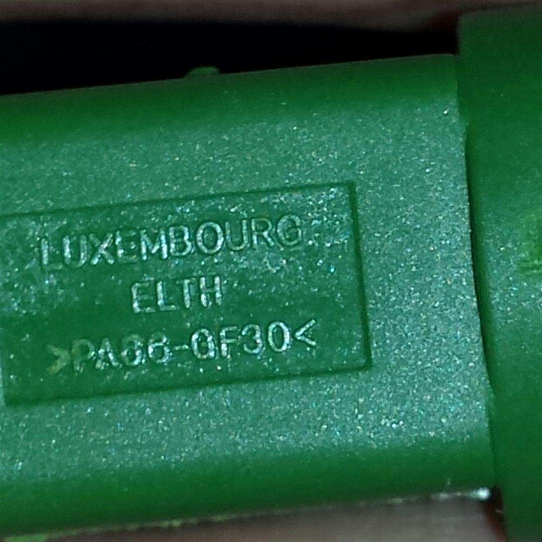

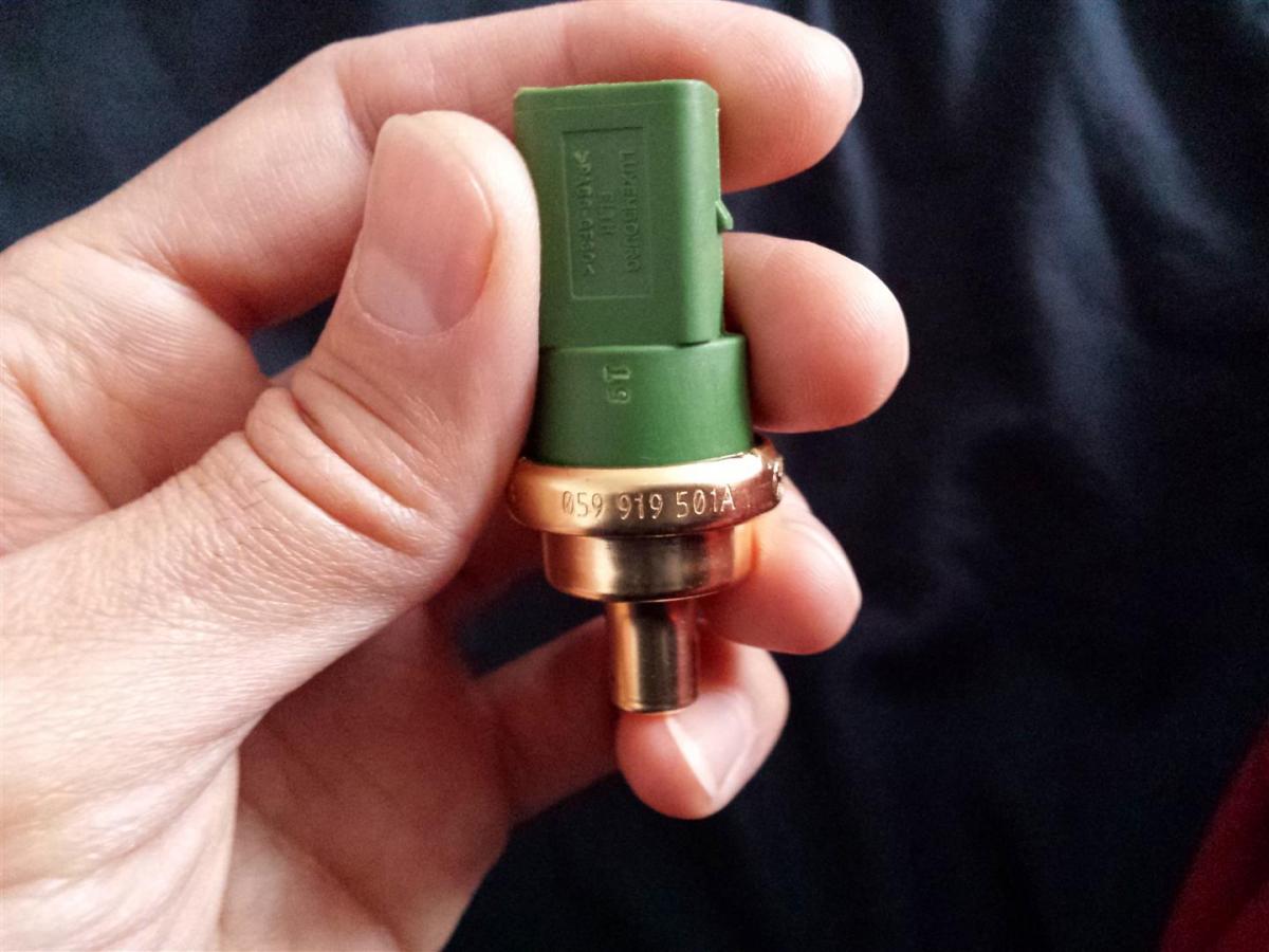

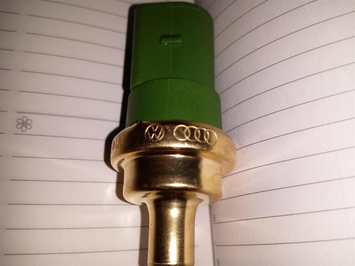

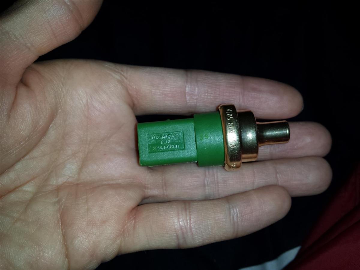

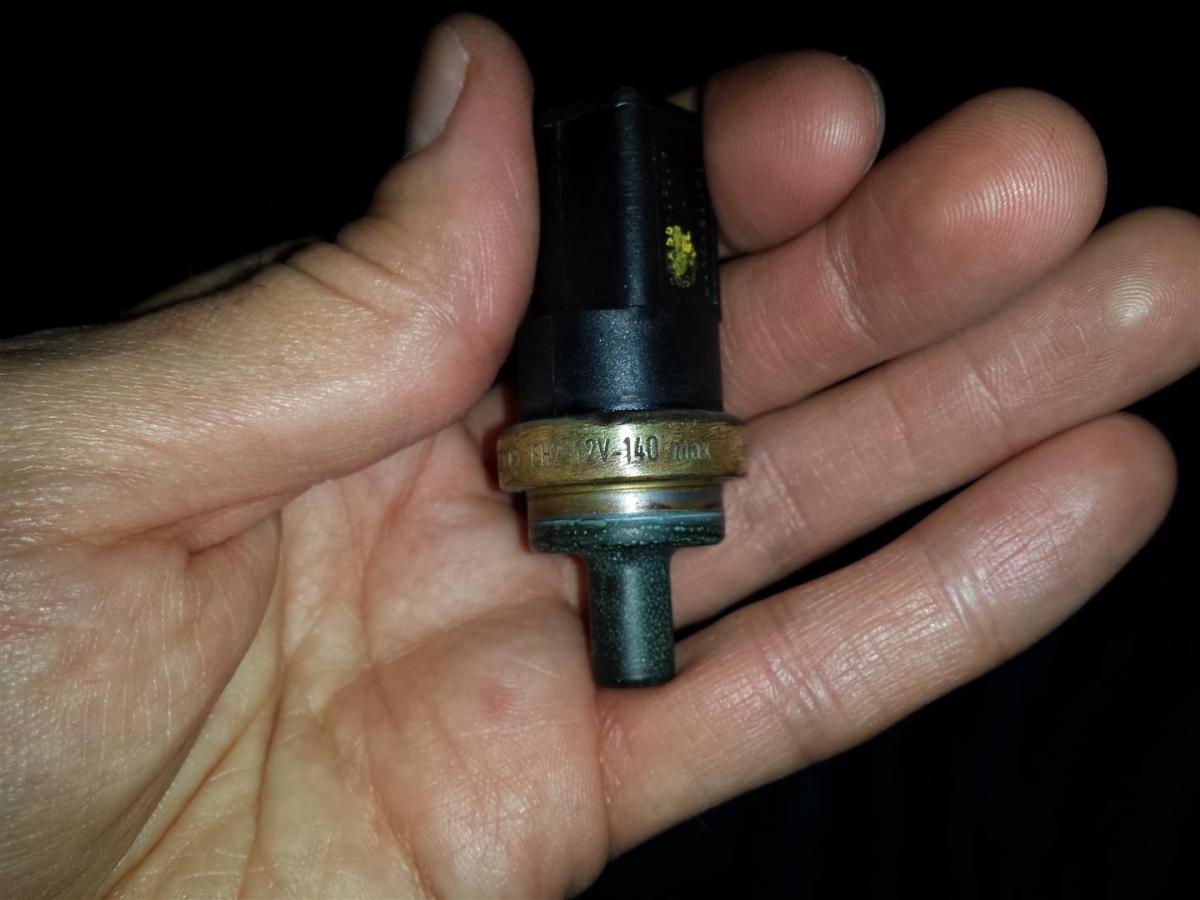

O intrebare pentru cei care ati cumparat senzorul de la reprezentanta , daca va-ti uitat mai atent la senzor , seamana cu cel atasat de mine ?

da, seamana si e identic.... e ok, stai linistit.

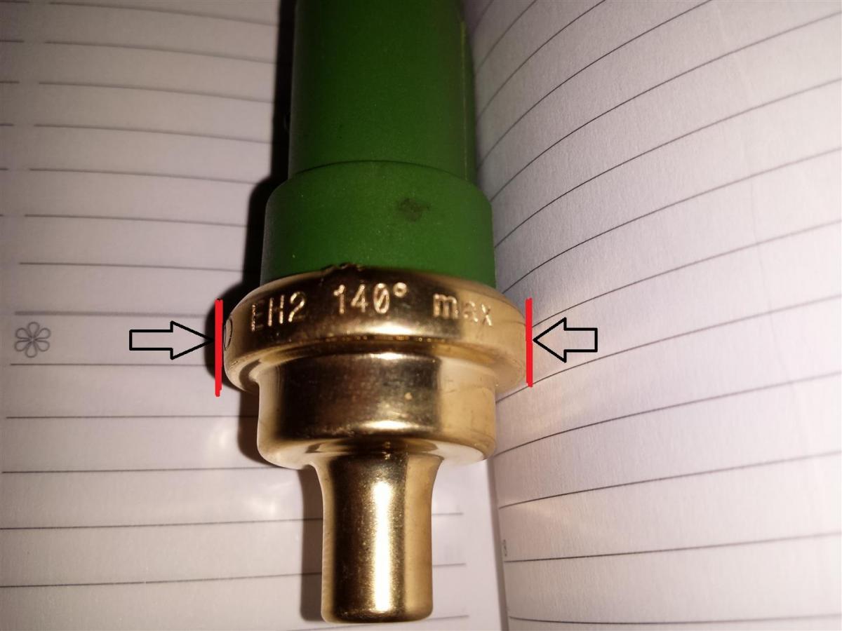

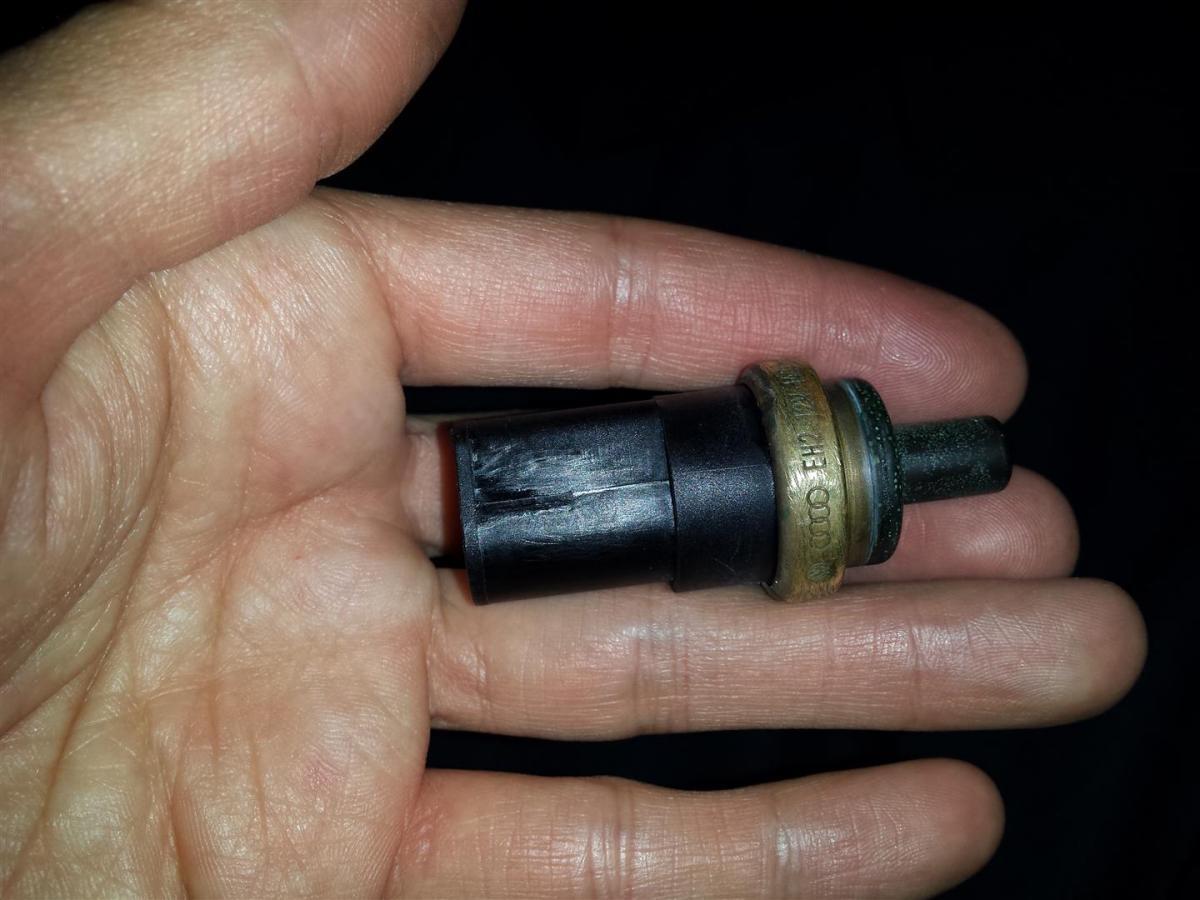

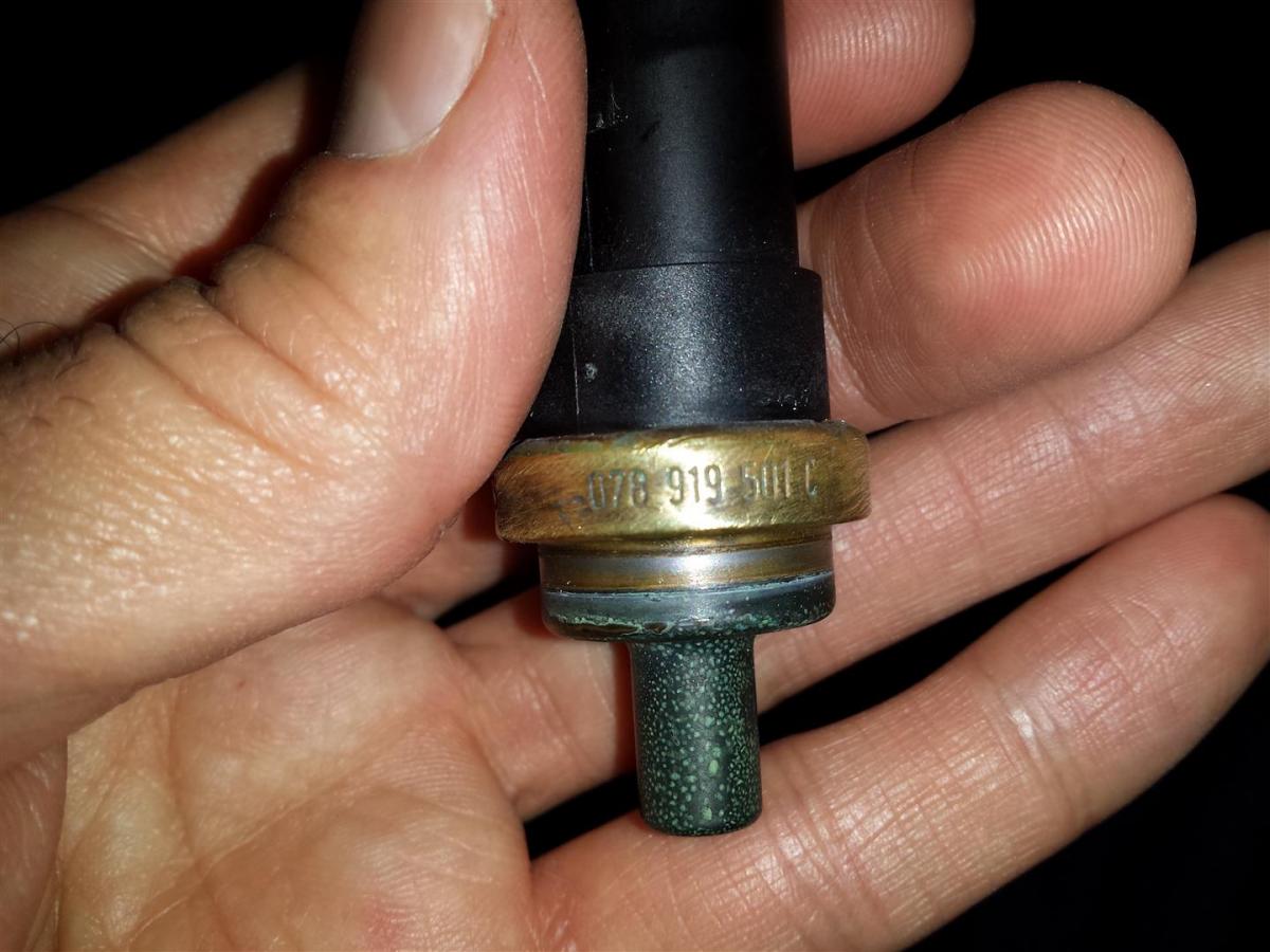

65 lei a fost pretul la un magazin in Brasov ( fara garnitura si clema - le-am folosit pe cele existente pe masina )( preturi reprezentanta Brasov cu aproximatie 1-2 lei - senzor 157 lei , clema 27 lei , garnitura 18 lei ) , clema este din plastic iar garnitura parea in stare buna la palpare - nici nu am scoso de acolo ( sper sa nu-mi faca neplaceri ) , inainte sa ma apuc de treaba am scos antigel , cu un furtun bagat intrun bidon , cat a curs ( vreo 3 litri ) pe la robinetul de golire de pe radiator iar cand am scos senzorul am pierdut vreo 1,5-2 litri , poze cu senzorul negru care era pe masina ( original banuiesc )   >>>

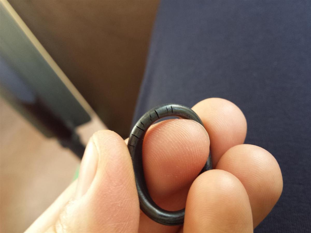

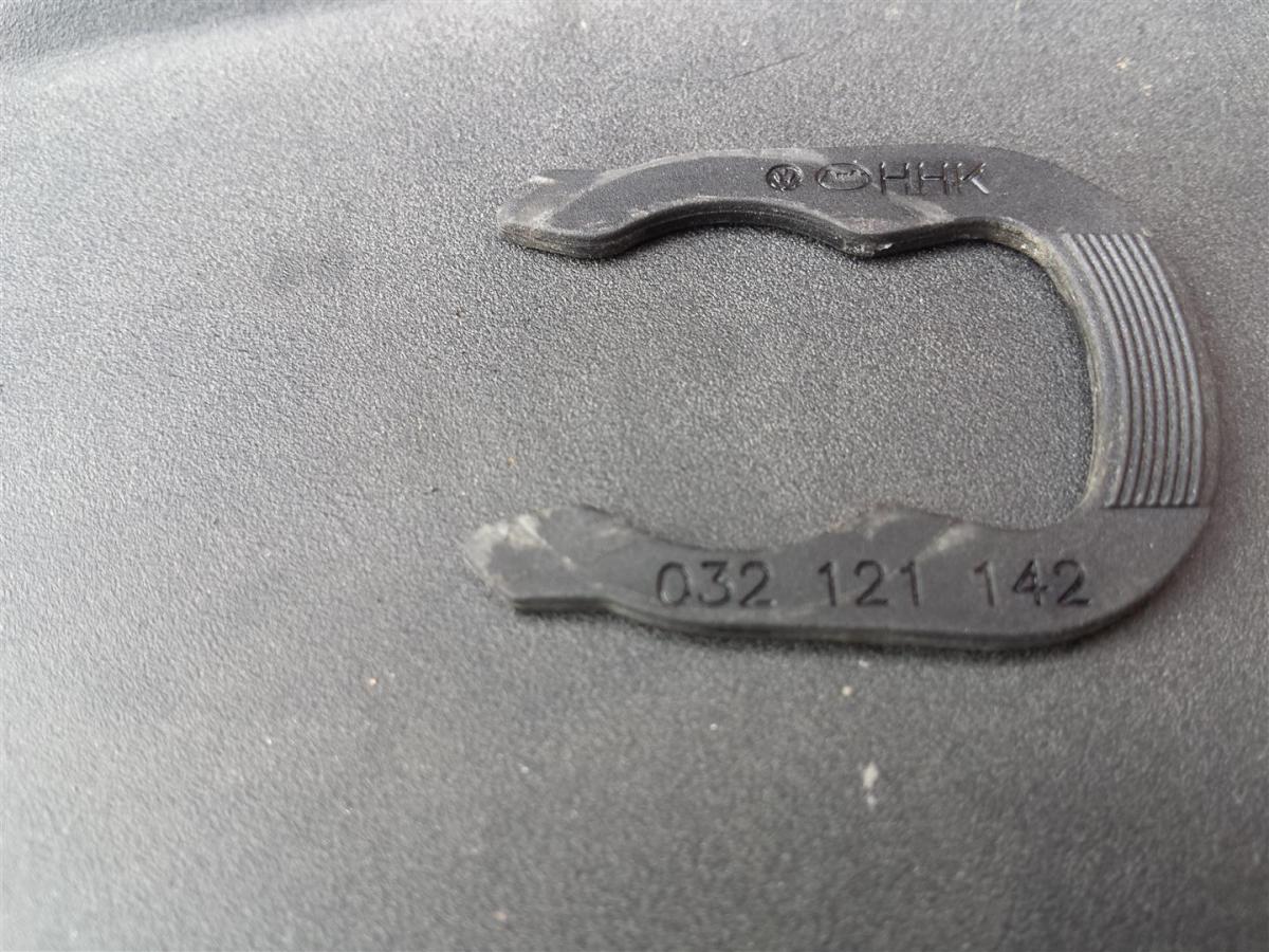

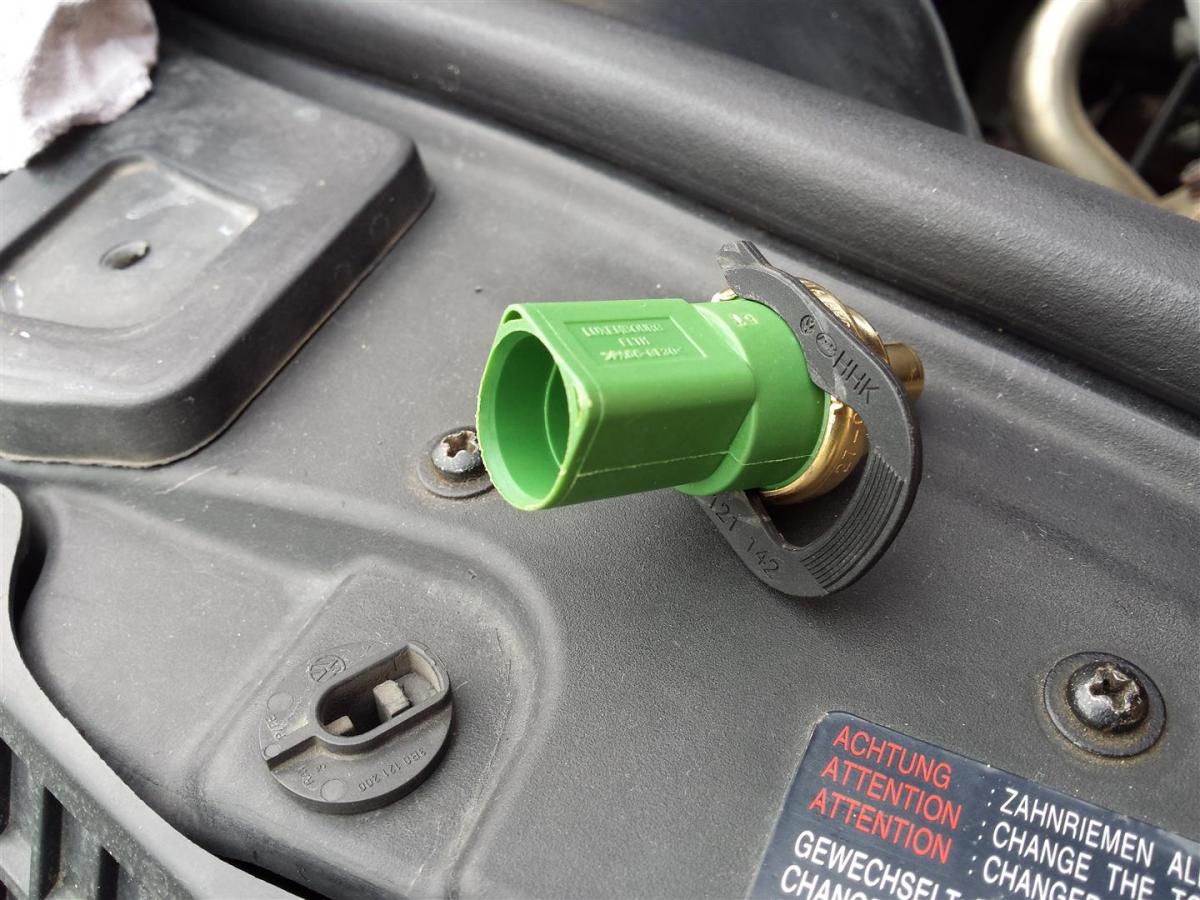

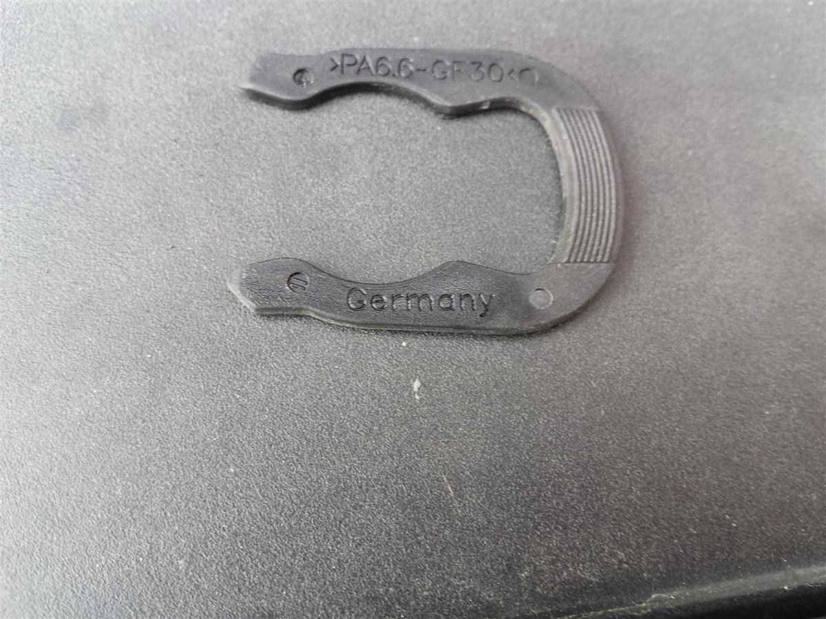

cred ca este adevarat ce scrie mai sus sau cum a scris si Cosmin ,, Oare chiar asa in detaliu se copiaza piesele deja ? '' , am returnat senzorul la magazin pentru ca nu intra suficient la locul lui ( nu corespundea o cota exterioara ) si nu presa garnitura = pierdere antigel , nu mai puteam introduce nici clema de blocare , la cota aratata in poza senzorul original care a fost pe masina are 25,5 mm iar cel nou avea peste  26 mm.  Referitor la garnitura desi pare ok - daca te uiti mai atent se vede ca este de inlocuit , azi am cumparat garnitura noua de la reprezentanta cu 5 lei  ( acelasi om care ma servit azi mi-a spus ca pretul este cam 17 lei , in urma cu doua zile cand l-am intrebat informativ de preturi )  P.S. desi s-a scris aici de mai multe ori ca cea mai buna varianta este aceea cu senzor+garnitura de la reprezentanta tot mai sunt persoane care incearca altceva  :)
