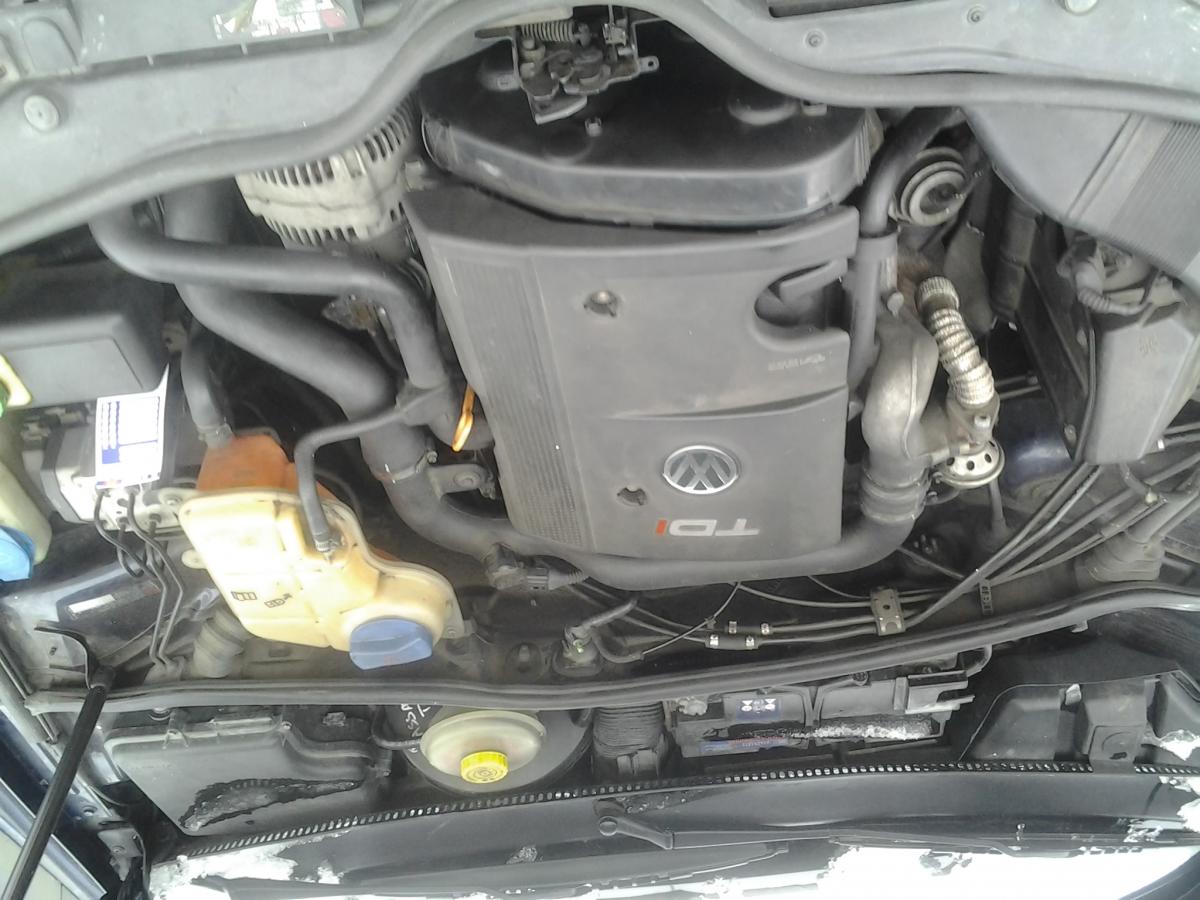

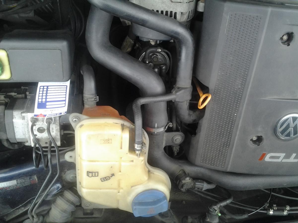

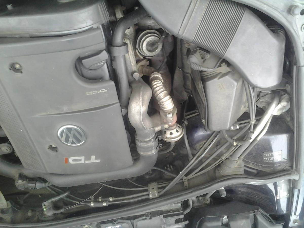

Acesta ar fi motorul, poti fi te rog mai explicit cu pozitionarea senzorului?
Multumesc mult!
Ps. Scuze dar nu inteleg de ce le-a pus invers.
