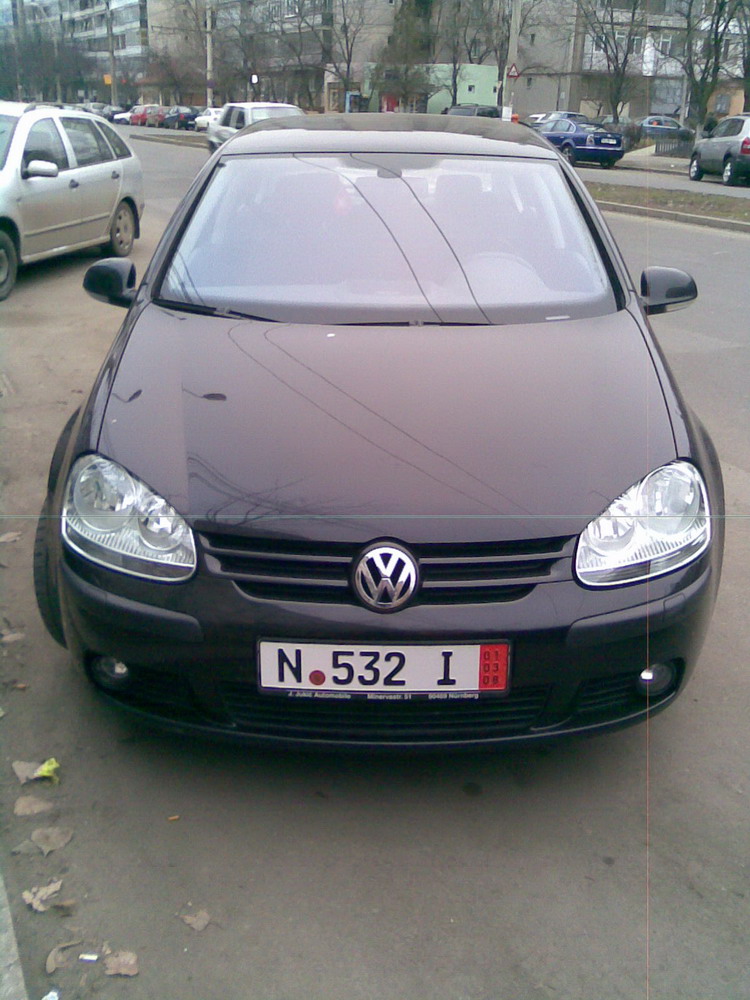

@K-gula- Sa stii ca tin sa te contrazic referitor la faptul ca pleoapele vin bine numai la masini care au si alte elemente de tuning si pentru asta o sa pun si 2 poze una fara pleoape si una cu pleoape si astept sa-mi spui care arata mai bine

nu este nici o problema cu capota :lol: au o distanta , nu sta lipite de capota
