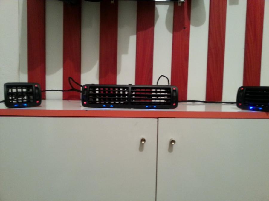

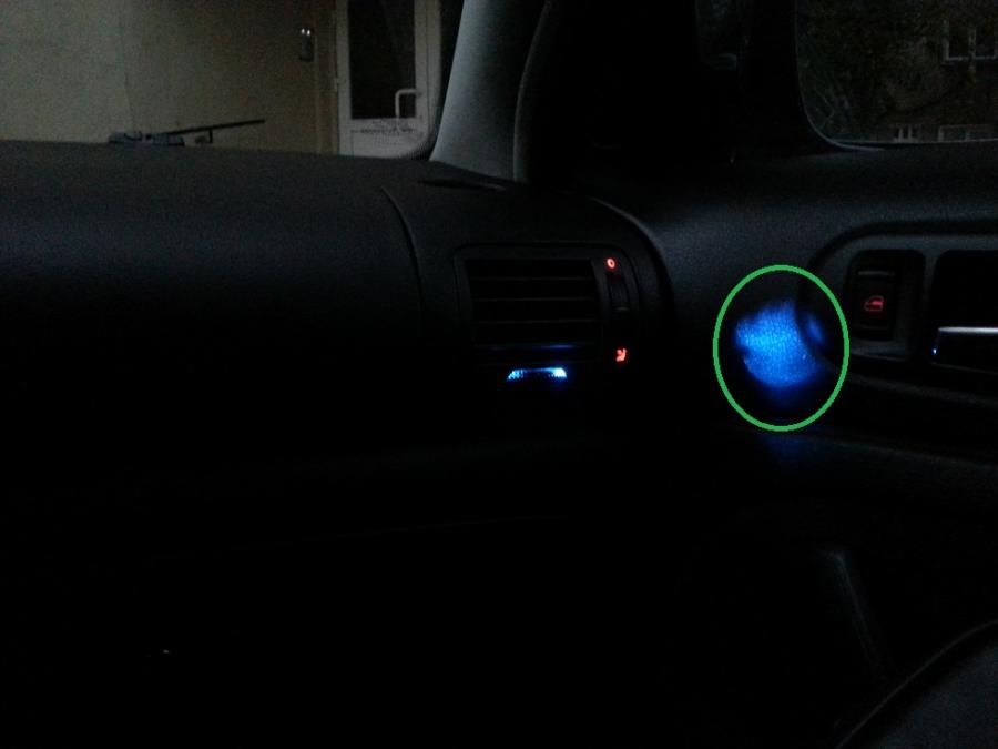

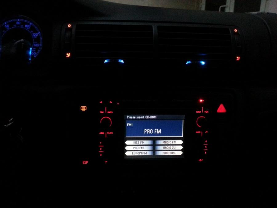

sal la toata lumea. Am si eu o problema cu iluminatul de la aerul conditionat (cele 3 reglari). Mi sa ars becul si l-am inlocuit cu altul led dar nu mai are aceiasi intensitate. Imi poate spune cineva de ce. Am avut arse cam toate becurile(fantele de aer, bricheta) le-am inlocuit cu leduri dar parca nu sunt prea multumit deoarece ledurile acestea fiind putin mai lungi decat cele originale care erau de sticla, acum la fante imi lumineaza mai mult partea de jos, aceea cu scaunul sau ce este, iar cea cu O este mai slab luminata. Recent am cumparat 2 leduri cu un bec SMD care ce-i drept lumineaza mai tare, dar lumina este cuncentrata intr-o singura directie si este mai rau pentru luminarea grilei de la aer, in schimb am incercat sa-l pun la fanta de aerisire greapta si lumineaza mai bine decat becul pe led, se vede ceva mai pronuntat.
Acum va rog frumos sa imi spune-ti de ce nu imi lumineaza ca inainte becul de la aer. AM INCERCAT SI LED SI SMD SI BECUL CLASIC DAR LA FEL.... AVE-TI SI O POZA....CRED CA SUNT SINGURUL PE VERDE :))
LED-urile nu sunt indicate pentru asa ceva. Lumina lor este mult mai concentrata si directionata decat a becurilor. Ghidurile de lumina au fost concepute pentru bec, deci la bec trebuie sa ramai.
Probabil ai pus bec mai slab sau l-ai infipt prea adanc sau prea afara. Compara cu cel vechi inclusiv pozitia filamentului.

Salut, m-a mancat si pe mine sa-mi schimb 2 becuri de la pictogramele fantelor intrucat erau arse, unul de la grila centrala din dreapta si cel de la grila stanga din dreptul pasagerului. Mi-am comandat la reprezentanta 2 becuri - 60 RON si nu au vrut sa faca discount. Bun, demontez azi grilele, pun becurile, si dupa ce pun la loc tot observ ca nu mai merge cel de la grila centrala din partea stanga. Demontez iar grila si observ ca becul este ars. Chiar asa proaste sunt ? de becul din partea stanga nici nu m-am atins .... imi vine sa ma dau cu capul de perete, munca degeaba si acum trebuie sa mai comand un bec ...
o sa ajung la 90 RON pentru un nimic .... :banghead:
Da, tocmai de asta recomand sa punem leduri la ele.... se vad si mai frumos, mai definite pictogramele si la bani, tot pe acolo iesi - cu tot cu manopera - daca nu le pui tu.
