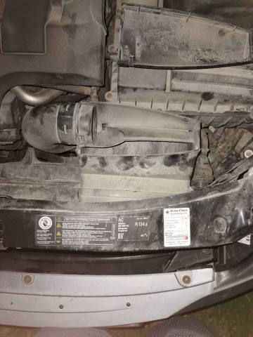

Am Skoda Octavia 2 pe motorina 1,6. După ce am mers cam cu 1xx kmh mi s-a început sa clipească martorul Instalație preincalzire. Am reușit cu greu sa parcurg cei 11 km pana la destinație deoarece motorul trăgea f greu. Au apărut trepidații. Când am deschis capota am găsit un capac desfăcut ca în poza ce am atașat-o. Am fixat capacul dar tot nu s-a rezolvat problema. Mi s-a aprins și martorul motor. Ce e de făcut?
Modificat de lupo_bv
eliminare viteze ilegale
buna dimineata ! fa o diagnoza, sa vedem exact unde este problema si cum te putem ajuta

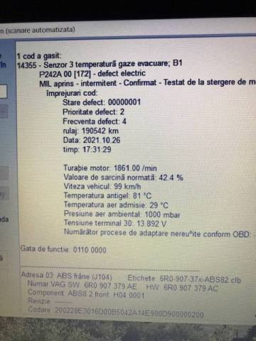

Buna, am urmatoarea situatie: clipeste martorul de bujii incandescente numai in mers si numai in oras la demaraje mai puternice. Pe autostrada cu 140 km/h mers intins nu se aprinde. Dupa scanare erori, rezulta senzor temperatura gaze arse, nr.3 defect. Pretul senzorului 580 + diagnoza+manopera = 998 de lei. Turbina a fost demontata si rectificata in urma cu cca 40 000 de km. Sa imi fac griji? Sau sa ma gandesc la un posibil EGR care e pe moarte? Masina arata in bord 190 000 de km dar in realitate am aflat ca are 220 000... (bijnitarii)

Desi au schimbat senzorul de temperatura evacuare nr 3, aceasi eroare apare din nou. Senzorul nu a fost schimbat in reprezentanta VW, dar totusi intr-un service bun. Reprezentanta Suzuki. Rog pe cineva care stie daca poate sa imi spuna ce rol au cei 3 senzori. Se pare ca trebuie sa ma ambitionez si sa rezolv singur problema... Am inteles ca e spatiu foarte mic. Multumesc anticipat pentru un raspuns.
ori nu au schimbat senzorul care era defect sau sunt probleme pe cablaj
Am reintors masina la ei, au curatat mufele cu contact spray, apoi eroarea a venit din nou... impreuna cu check engine. Pus un VCDS (am cumparat special pentru situatia asta) am testat temperaturile, Senzor 3. temperatura gaze evacuate-TEG_MES[1] 120.04 °C ; Senzor 3. temperatura gaze evacuate:tensiunea de bazã-VP_TEG[1] 0.7423 V

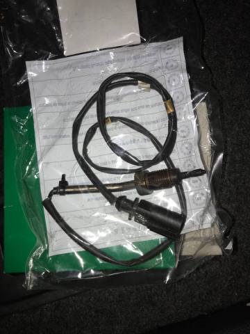

Fa o poza la senzorul inlocuit .
Daca mufa si cablajul sunt ok atunci nu ai inlocuit senzorul care trebuie
Eu asta presupun. Am intalnit acesta situatie de mai multe ori

Scoate mufa de la senzorul inlocuit si vezi daca genereaza alta eroare.

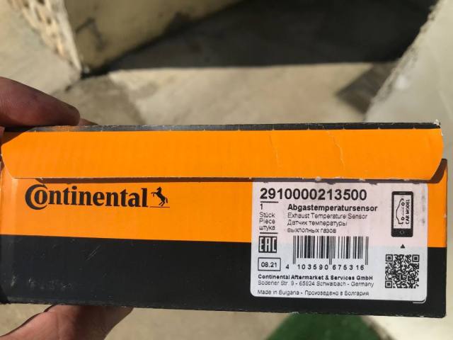

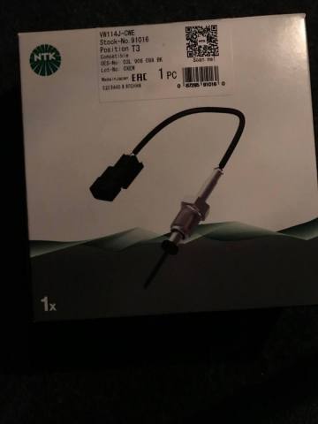

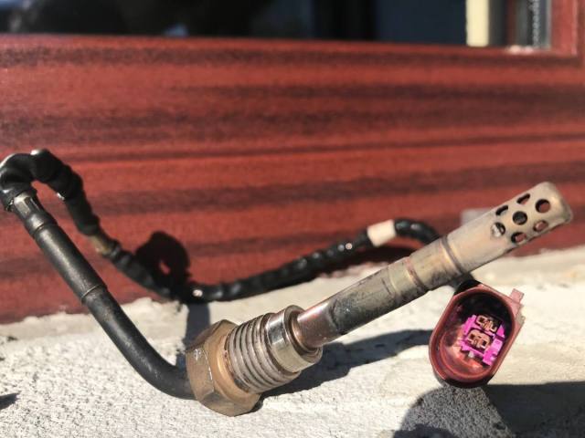

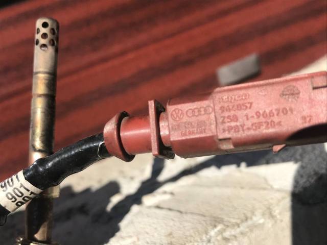

Se pare ca au inlocuit senzorul gresit. Au mai inlocuit un senzor si acum e ok momentan. Pun mai tarziu poze cu senzorii, inlocuiti.
eu ti-am zis.... am avut mai multe masini, care au ajuns la mine, dupa ce mecanicii nu au inlocuit senzorul defect....ci eronat, unul care era bun.

Florin, asa este. Au inlocuit prima data senzorul cu mufa neagra, apoi cel cu mufa maro. A doua oara a fost cu noroc.... Masina merge bine si nu se mai aprinde nimic. Stresul meu era ca se duce filtrul de particule sau EGR care costa mult mai mult decat un senzor de temperatura, care probabil e un amarat de PT100 bagat intr-o carcasa dedicata.
