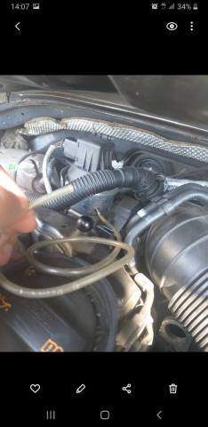

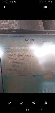

Revin si eu poaate ma puteti ajutaSalutare acum 2 saptamani pe autostrada dintr o data a inceput sa clipeasca martorul bujii si masina nu mai tragea, am oprit motorul am repornit si a mers fara sa mai faca nimic, azi insa dupa un drum mai lung in care am cam fortat-o mi sa aprins din nou acel martor care clipeste si mi a taiat pedala am facut o scanare si iata erorile...va rog daca se poate sa imi dati un sfat...multumesc
verifica actuator turbina, sa nu fie spart
Poti te rog sa imi spui cum sa il verific?
Acum am eroarea aceasta si mi sa aprins si check ul
Modificat de aditza nam
Baga un furtunas in capsula de vacuum,  trage din el, vezi daca il misca....sau daca e sparta capsula...caz in care inlocuiesti actuatorul
O sa incerc astazi...multumesc frumos
Si se misca parghia suficient, cand tragi?
Nu imi dau seama cum vad acea parghie de care spui, ce trebuie sa desfac ca sa o pot vedea?

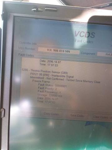

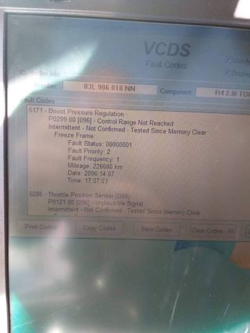

Am revenit cu rezultatul testarii. Atasez aici 2 poze (scuzati calitatea). Mecanicul respectiv zicea ca deocamdata sa o lasam asa. Zicea ca e problema de contact, un fir, ceva, nu stie de la ce.

On 4/7/2021 at 3:29 PM, F l o r i n said:
Garantat nu are treaba. Fa o diagnoza,  asa cum ti-au recomandat colegii, cel mai bine cu un vcds
Se pare ca nu e de la switch pedala frana...
Monitorizati si daca apare iar, trebuie remediata problema
Problema inca persista.. este foarte enervanta. Masina merge perfect, trage, nu scoate fum, totul bine si frumos. Dar martorul asta e enervant. Si nu ii pot da de cap. Apare din senin... iau contactul, repornesc masina si gata, totul revine la normal
Modificat de Robert1233
Posibil să fie contact imperfect în mufa de la pedala. O poţi demonta şi să cureţi cu spray de contacte şi să-i faci o inspecţie vizuală. Atenţie că îţi trebuie o mică sculă pentru demontarea pedalei
demontare-montare pedala acceleratie.pdf
Alte cauze posibile: cablajul dintre pedală şi ECU, contact imperfect în mufa ECU, ECU. Pe ross tech mai zic că sonda lambda ar putea cauza eroarea asta, dar la tine ar putea fi asta doar dacă ai filtru de particule.
Ok. Si la scanare ce erori ai acum?
